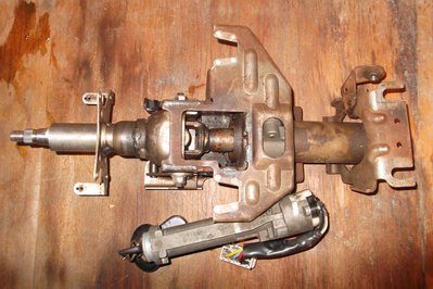

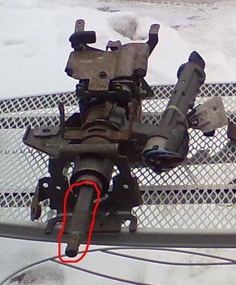

Друзья!
А никто не знает - из НЕразборной английской колонки можно ли безболезненно вынуть вал, который идет к верхнему кардану, и потом вставить его обратно???
Добавлено спустя 15 минут 14 секунд: то есть говоря проще, есть вот такая колонка, у которой отсутствует этот самый вал. смогу ли как-то вынуть свой вал и вставить в новую колонку?

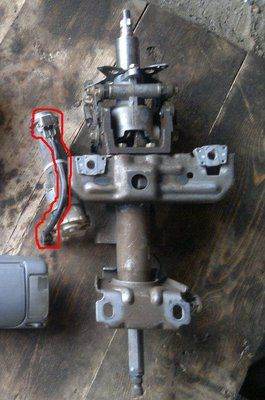

мужики, может кто нибудь знает, что это за приблуда такая?

Пожарник
Добавлено: Ср апр 24, 2013 11:58 pm |
Зарегистрирован: Чт апр 12, 2012 6:27 pm Сообщения: 2026 Откуда: Ярославль Репутация: 78 [ ? ]
Машина: Сarina E Wagon
А это не подсветка замка?

Sanchis85
Добавлено: Чт апр 25, 2013 12:01 am |
| Спортсмен клуба |
Зарегистрирован: Вт сен 28, 2010 11:57 am Сообщения: 6328 Откуда: Новомосковск, Тульская область Репутация: 186 [ ? ]
нет, подсветка замка прячется в кожухе рулевой колонки, вот:   а это что то другое...

tj_tosha
Добавлено: Чт апр 25, 2013 12:02 am |
| Ветеран клуба, Модератор |
Зарегистрирован: Пт сен 28, 2007 7:36 pm Сообщения: 6704 Откуда: Москва Репутация: 39 [ ? ]
антенна имобилайзера это.
