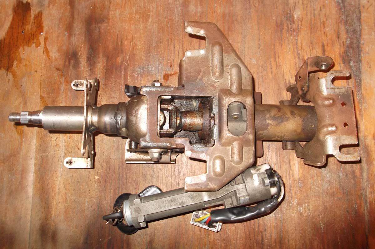

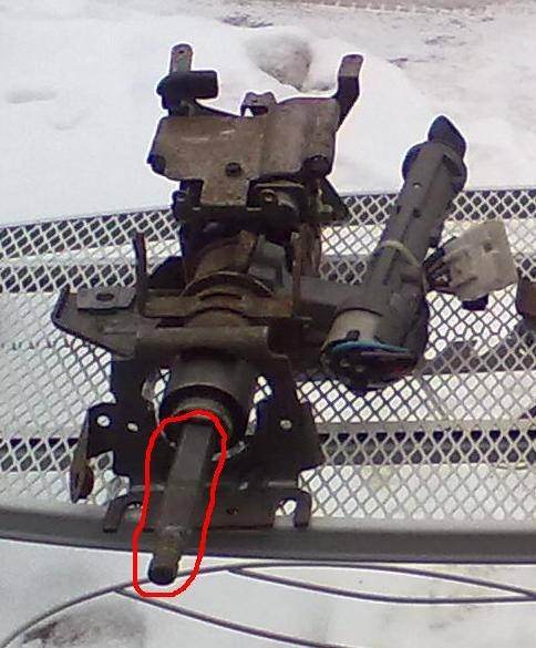

Друзья!
А никто не знает - из НЕразборной английской колонки можно ли безболезненно вынуть вал, который идет к верхнему кардану, и потом вставить его обратно???
Добавлено спустя 15 минут 14 секунд:
то есть говоря проще, есть вот такая колонка, у которой отсутствует этот самый вал.
смогу ли как-то вынуть свой вал и вставить в новую колонку?
val.jpg [ 56.62 КБ | Просмотров: 13106 ]
4.jpg [ 169.24 КБ | Просмотров: 13098 ]

Sanchis85
колонка должна разбираться, все начинается со стопорных колец вверху колонки (для верхнего фото)

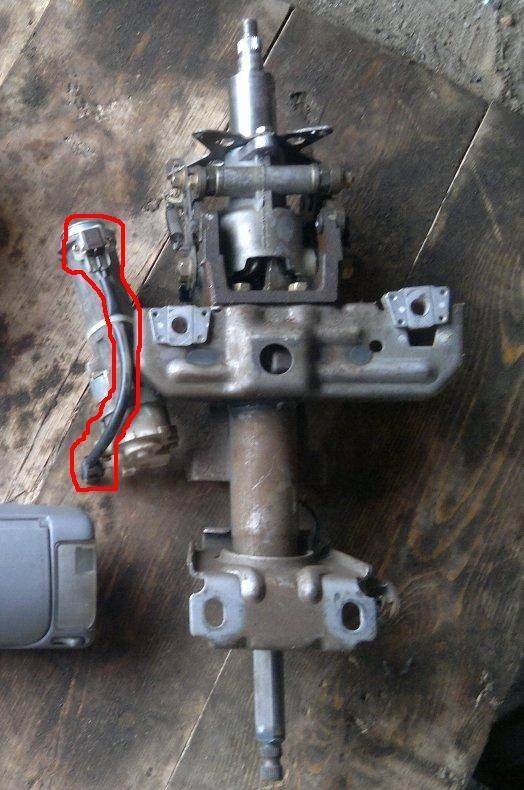

мужики, может кто нибудь знает, что это за приблуда такая?
2013-04-11-583.jpg [ 77.52 КБ | Просмотров: 12807 ]
 Заголовок сообщения: Re: Рулевая колонка
СообщениеДобавлено: Ср апр 24, 2013 11:58 pm
Сообщения: 2026
Машина: Сarina E Wagon
А это не подсветка замка?
СообщениеДобавлено: Чт апр 25, 2013 12:01 am
нет, подсветка замка прячется в кожухе рулевой колонки, вот:
а это что то другое...
СообщениеДобавлено: Чт апр 25, 2013 12:02 am
антенна имобилайзера это.
