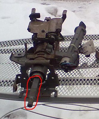

А никто не знает - из НЕразборной английской колонки можно ли безболезненно вынуть вал, который идет к верхнему кардану, и потом вставить его обратно???
Добавлено спустя 15 минут 14 секунд:
то есть говоря проще, есть вот такая колонка, у которой отсутствует этот самый вал.
смогу ли как-то вынуть свой вал и вставить в новую колонку?

Репутация: 28 [ ? ]
Sanchis85
колонка должна разбираться, все начинается со стопорных колец вверху колонки (для верхнего фото)

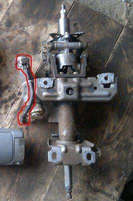

мужики, может кто нибудь знает, что это за приблуда такая?

А это не подсветка замка?

Сообщения: 6499
нет, подсветка замка прячется в кожухе рулевой колонки, вот:
а это что то другое...
 Заголовок сообщения: Re: Рулевая колонка
СообщениеДобавлено: Чт апр 25, 2013 12:02 am
антенна имобилайзера это.
