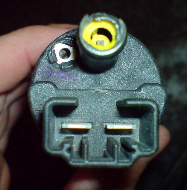

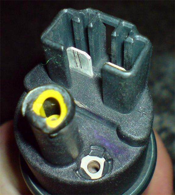

такое происходит каждые 2-3 тысячи я за год уже 4 бензонасоса поменял !!!! ломаются все одинаково Bosh от десятки, Kraft какие то от газели не важно!!
что может быть ?

 Заголовок сообщения: Re: бензонасос с 10-ки
СообщениеДобавлено: Ср дек 05, 2012 9:08 am
они плавятся???
СообщениеДобавлено: Ср дек 05, 2012 9:12 am
Зарегистрирован: Чт янв 12, 2012 4:36 pm
Сообщения: 30
Откуда: Волгоград
Машина: TOYOTA CARINA E
Двигатель: 4A FE LB
да кто его знает но на вид как будто ударом загибает каким то
СообщениеДобавлено: Ср дек 05, 2012 9:45 am
Зарегистрирован: Пт июн 03, 2011 3:15 pm
Сообщения: 247
Откуда: БОР,НН
а перегородки в баке присутствуют в купе с креплением насоса?

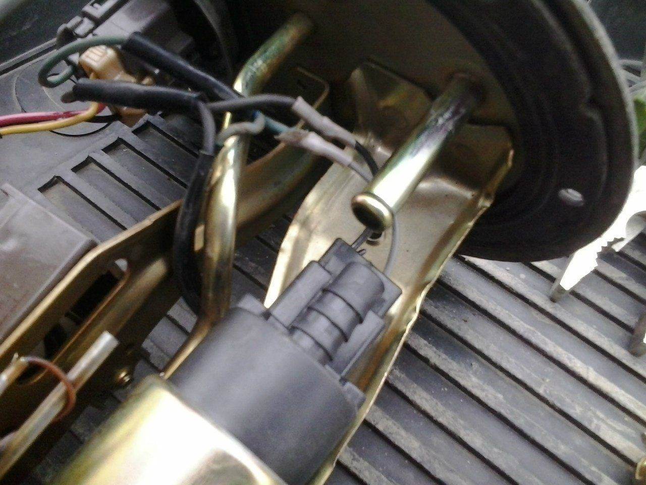

да присутсвуют! в общем причина ясна бензонасос своей пластмассовой трубкой касается о железную трубку и трется от вибрации или от нагрева получается то что на фото:
Добавлено спустя 17 минут 55 секунд:
так вот вопрос как это исправить? если оставить расстояние между трубками то конструкция вместе с насосом и поплавком не садится в бак :evil: у меня только одна мысль обрезать трубку :-pulemet-: но она же в самом начале толще сделана для хомута! обрежу будет воздух подсасывать :-facepalm-:
СообщениеДобавлено: Ср дек 05, 2012 12:16 pm
у тебя,похоже,мятый бак...
