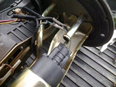

такое происходит каждые 2-3 тысячи я за год уже 4 бензонасоса поменял !!!! ломаются все одинаково Bosh от десятки, Kraft какие то от газели не важно!!
что может быть ?
43955cd03aef.jpg [ 67.86 КБ | Просмотров: 7687 ]
ebc1c178231e.jpg [ 63.55 КБ | Просмотров: 7686 ]

они плавятся???

да кто его знает но на вид как будто ударом загибает каким то
Добавлено спустя 5 минут 55 секунд:
какое там может быть механическое воздействие одному богу известно! самое главное что машина заводится и едет хорошо и через 5 -7 минут начинает дергаться! все сильнее и сильнее и в конце концов глохнет! не хватает топлива. постою покурю 10 минут и опять в путь :) вчера так 20 киллометров ехал

а перегородки в баке присутствуют в купе с креплением насоса?

да присутсвуют! в общем причина ясна бензонасос своей пластмассовой трубкой касается о железную трубку и трется от вибрации или от нагрева получается то что на фото:
Добавлено спустя 17 минут 55 секунд:
так вот вопрос как это исправить? если оставить расстояние между трубками то конструкция вместе с насосом и поплавком не садится в бак :evil: у меня только одна мысль обрезать трубку :-pulemet-: но она же в самом начале толще сделана для хомута! обрежу будет воздух подсасывать :-facepalm-:
OpIqbdHTAJQ.jpg [ 183.33 КБ | Просмотров: 7638 ]

у тебя,похоже,мятый бак...
