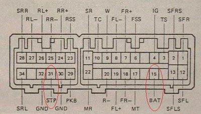

СергейS
Добавлено: Ср фев 20, 2013 8:55 am |
| Братва из Казахстана |
Зарегистрирован: Вт ноя 24, 2009 8:24 pm Сообщения: 2664 Откуда: г.Астана Репутация: 54 [ ? ]
Машина: Subaru Legacy B4
Двигатель: 2500
MerTV писал(а): При включении даже на ходу система тут же проходит проверку и с задержкой в пару секунд включается. У меня только после передёргивания ключа зажигания на ходу система снова начинает работать, а если не передёрнуть ключ то ошибка висит пока незаглушиш машину, как то так. Добавлено спустя 45 минут 48 секунд:Вот что нашёл, раз при сбросе кодов неисправности с блока ABS используеться педаль тормоза, значит там завязка с блоком полюбому есть

Ash
Добавлено: Ср фев 20, 2013 9:49 am |
| Реставратор ведерка |
Зарегистрирован: Ср апр 08, 2009 1:15 pm Сообщения: 3935 Откуда: |48| Репутация: 156 [ ? ]
Кстати а может кто помнит тему, где какая-то трабла была с АБС и лампочками в задних фонарях. Кстати STP контакт есть Вложение:
ABS.jpg [ 149.23 КБ | Просмотров: 3593 ]

СергейS
Добавлено: Ср фев 20, 2013 10:15 am |
Двигатель: 2500
Ash писал(а): Кстати а может кто помнит тему, где какая-то трабла была с АБС и лампочками в задних фонарях. Кстати STP контакт есть А на распиновке блока по мурзилке 15 контакт это получается + батареи, а 31 контакт STP
