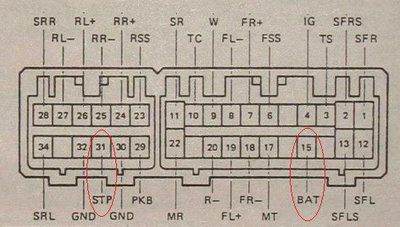

Ash писал(а):
Кстати а может кто помнит тему, где какая-то трабла была с АБС и лампочками в задних фонарях.
Кстати STP контакт есть
А на распиновке блока по мурзилке 15 контакт это получается + батареи, а 31 контакт STP :du_ma_et:

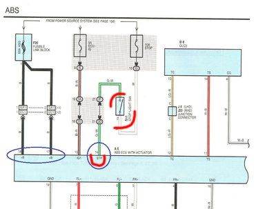

Ой ой ой, я нечаянно посмотрел схему Авенсиса. :)
Вот из кариноешной EWD
