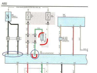

Вот что нашёл, раз при сбросе кодов неисправности с блока ABS используеться педаль тормоза, значит там завязка с блоком полюбому есть :a_g_a:
ABS.jpg [67.96 КБ]
 Заголовок сообщения: Re: Как отключить АВS
СообщениеДобавлено: Ср фев 20, 2013 9:49 am
Кстати а может кто помнит тему, где какая-то трабла была с АБС и лампочками в задних фонарях.
Кстати STP контакт есть
ABS.jpg [ 149.23 КБ | Просмотров: 3599 ]

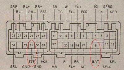

А на распиновке блока по мурзилке 15 контакт это получается + батареи, а 31 контакт STP :du_ma_et:
abs мозг.jpg [ 60.31 КБ | Просмотров: 3589 ]
ABS_AHS.jpg [ 136.52 КБ | Просмотров: 3589 ]

Ой ой ой, я нечаянно посмотрел схему Авенсиса. :)
Вот из кариноешной EWD
Карина Е EWD.jpg [ 336.22 КБ | Просмотров: 3582 ]
