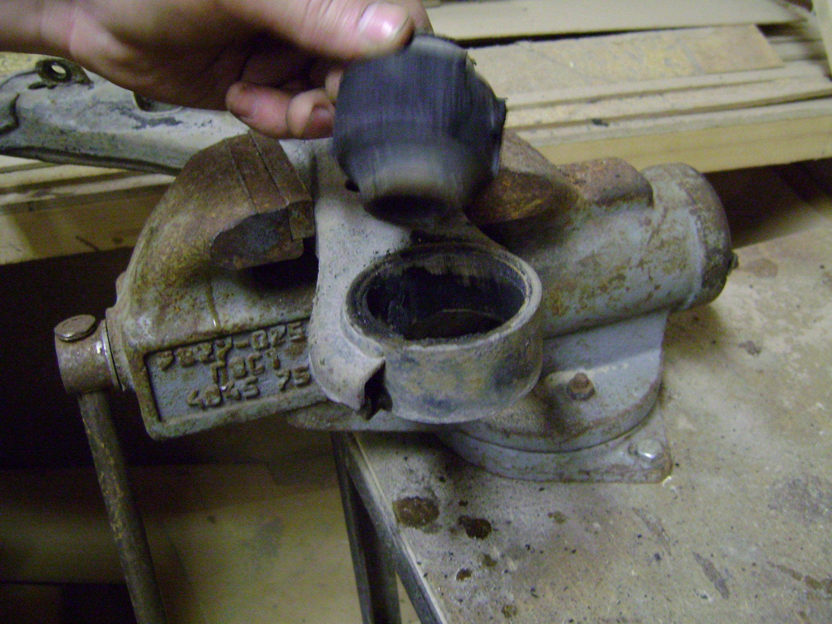

Комментарий к файлу: вынимаем и выбрасываем
DSC00656.JPG [ 628.25 КБ | Просмотров: 50820 ]

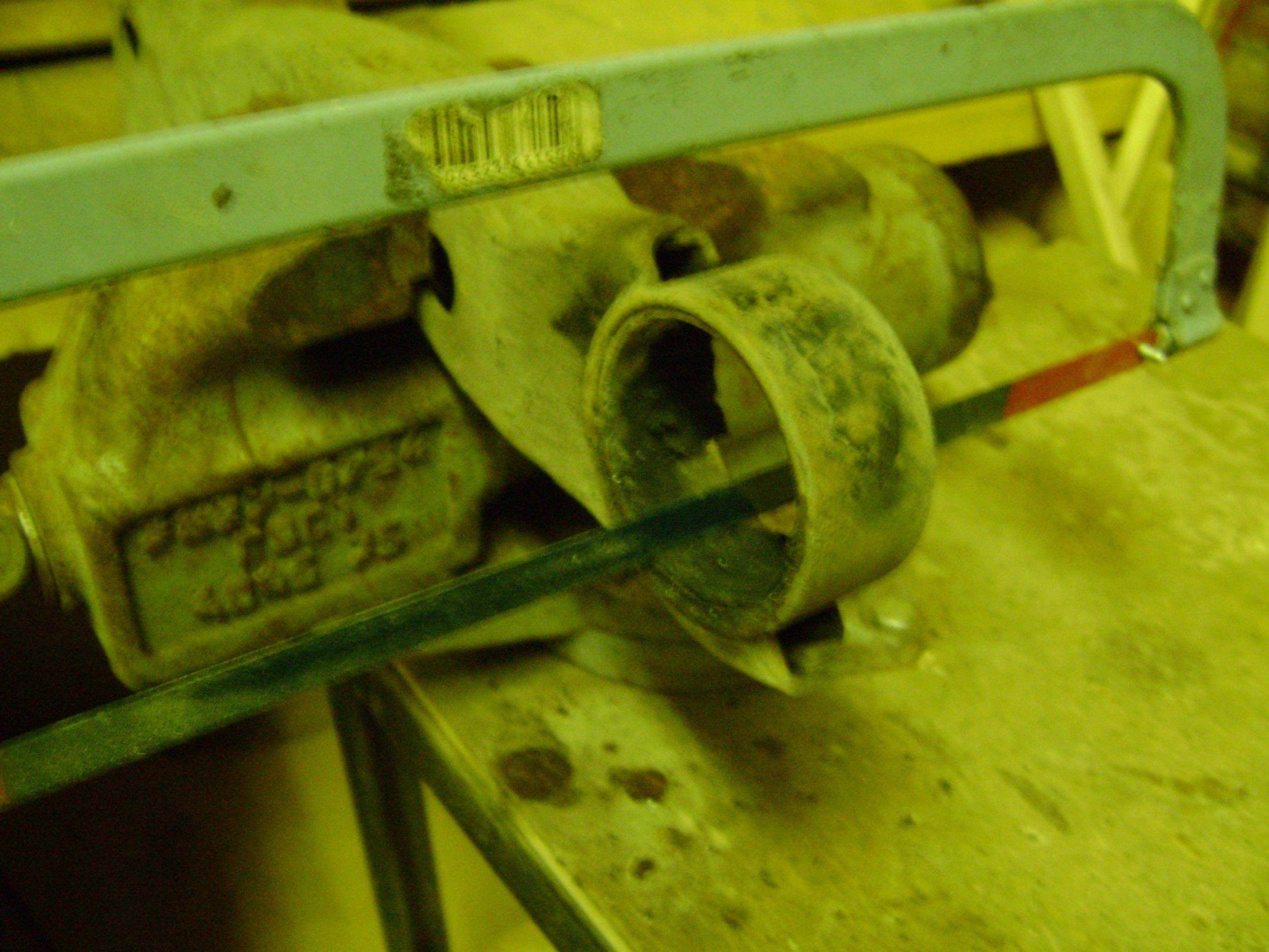

Комментарий к файлу: лобзиком вырезаем сердцевину
DSC00654.JPG [ 577.25 КБ | Просмотров: 50822 ]

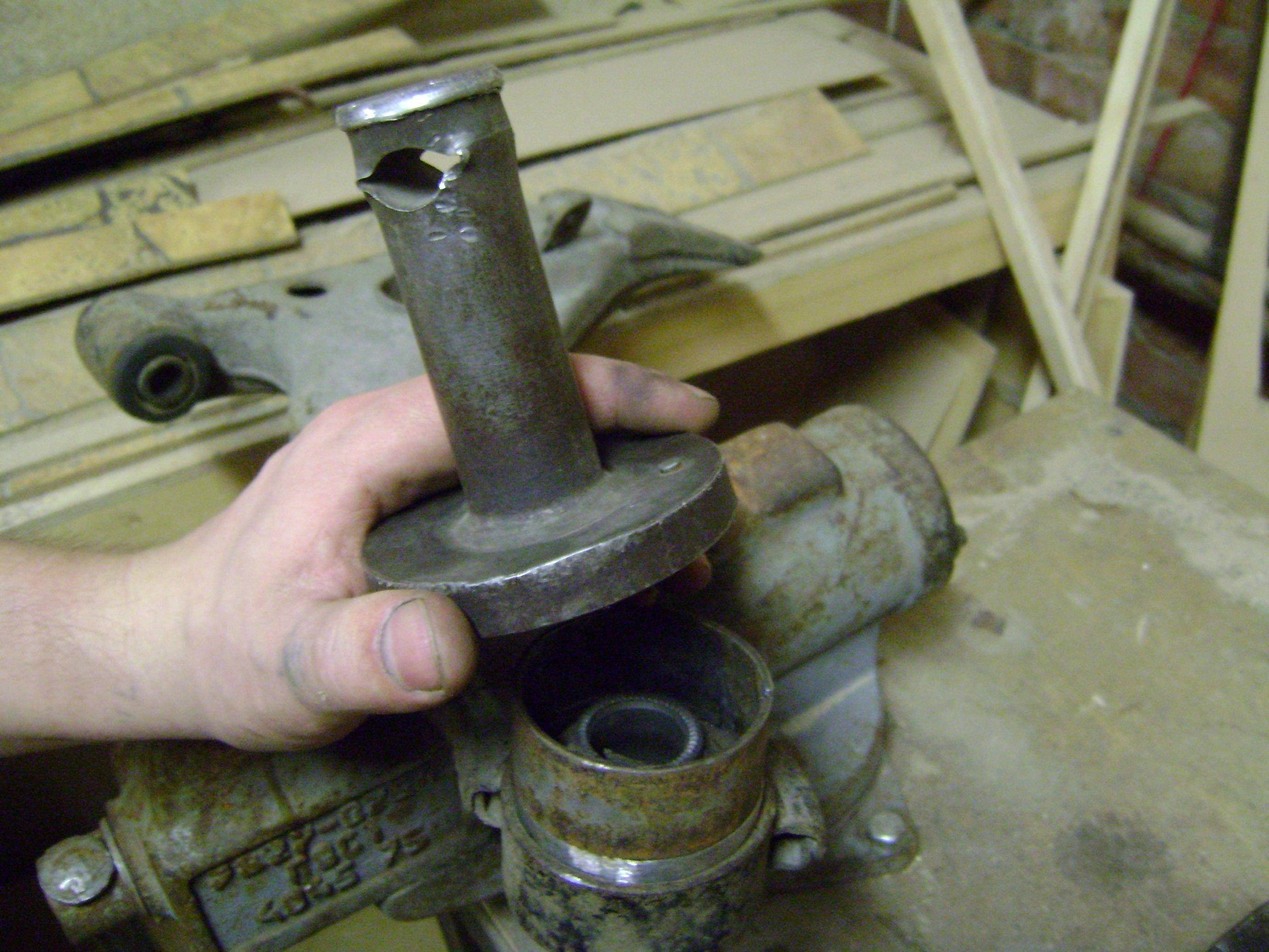

Я выпрессовывал и запрессовывал в тисках при помощи куска трубы и обоймы от старого подшипника. Только при выпрессовке приходится дополнительно по подвижной их части молотком постукивать через каждые полоборота, чтобы сорвать сайлент с насиженного места (на фото видно примятость над воротком). Иначе не идёт, можно и винт в тисках сломать :wink: .
DSC00490.JPG [ 586.44 КБ | Просмотров: 50863 ]
