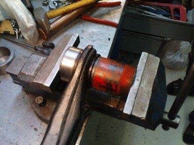

Я выпрессовывал и запрессовывал в тисках при помощи куска трубы и обоймы от старого подшипника. Только при выпрессовке приходится дополнительно по подвижной их части молотком постукивать через каждые полоборота, чтобы сорвать сайлент с насиженного места (на фото видно примятость над воротком). Иначе не идёт, можно и винт в тисках сломать :wink: .
DSC00490.JPG [ 586.44 КБ | Просмотров: 50172 ]

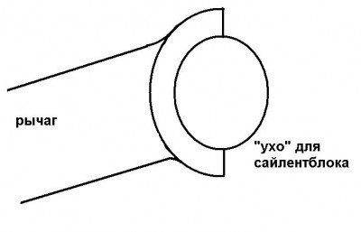

Учитывая, что узел нагруженный, и впрямую влияет на безопасность, я бы так делать не стал,- не выскочил бы сайлент, ведь натяг уменьшается. Тем более, учитывая свой личный опыт замены данной детали, думаю, что дело не в несоответствии размеров. Сайлентблок (внешняя обойма) идеально круглый. А вот ухо рычага, которое вваривается как бы в вилку на его конце (на рычаге типа "А"), после выпрессовки сайлента, упруго деформируясь, принимает форму эллипса, что мешает вставить новый сайлент, и воспринимается как несоответствие размеров. При запрессовке нового сайлента, главное заправить его край (там для этих целей небольшая фасочка имеется, а дальше он пойдёт, растягивая эллипсное ухо в круг. Посадка получается очень плотная, что для данного узла - то, что доктор (завод "Тойота" :D ) прописал.
Вот, нарисовал на скорую руку пояснения. Деформацию немного увеличил, чтоб понятнее было. На самом деле, конечно, она значительно меньше, но заметна.
Рычаг.JPG [ 22.68 КБ | Просмотров: 50103 ]
