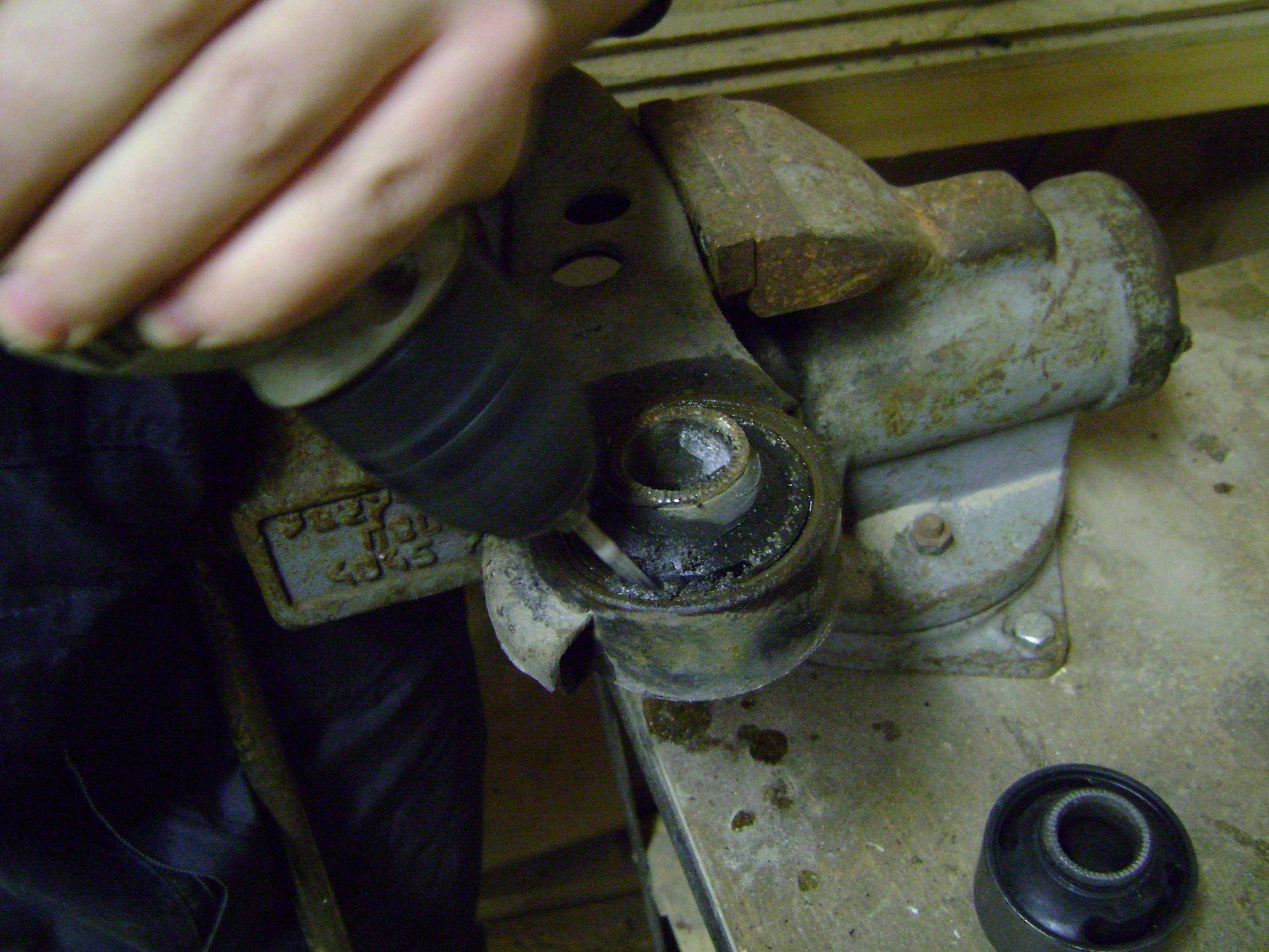

Сразу хочу оговориться,что фотоотчёт не являеться учебным пособием,но всё равно решил выложить,может-быть комуто пригодиться.Так меняет сайленты мой друг Андрей. Как снять и поставить рычаг можно посмотреть здесь viewtopic.php?t=869

Комментарий к файлу: зажимаем в тиски и дрелью просверливаем дырку
DSC00653.JPG [ 629.37 КБ | Просмотров: 50198 ]

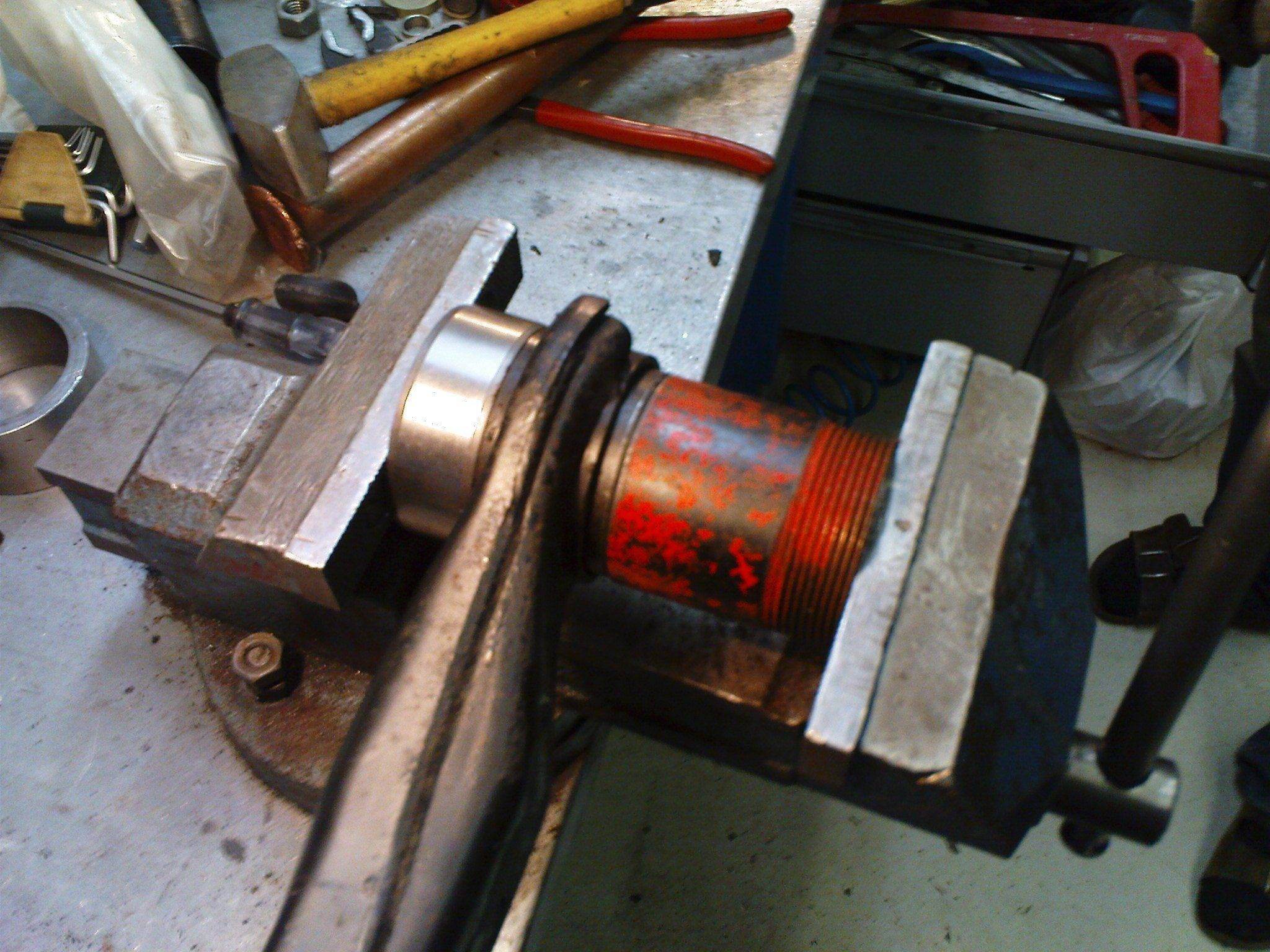

Я выпрессовывал и запрессовывал в тисках при помощи куска трубы и обоймы от старого подшипника. Только при выпрессовке приходится дополнительно по подвижной их части молотком постукивать через каждые полоборота, чтобы сорвать сайлент с насиженного места (на фото видно примятость над воротком). Иначе не идёт, можно и винт в тисках сломать :wink: .
DSC00490.JPG [ 586.44 КБ | Просмотров: 50176 ]
