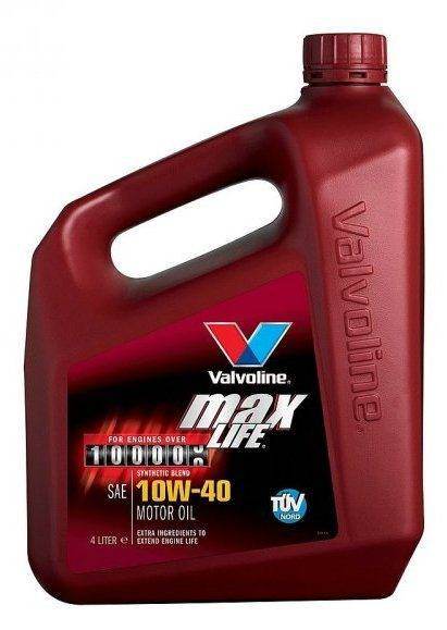

заливаю Valvoline maxlife 10w-40
max life 10w40 5l.JPG [ 93.91 КБ | Просмотров: 7278 ]
Изображение Carina E седан AT191L-BEMNKW 7AFE LB 1.8 107л.с. GL FLASH 09.1996 SB153ABK10E048297

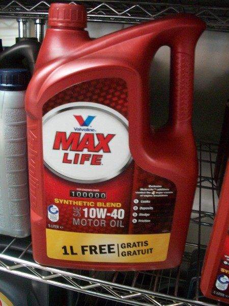

Ещё в прошлом году перешёл на Valvoline MaxLife 10w40 и не собираюсь с него уходить. Езжу на нём и зимой и летом. Проблем с запуском не было ни разу. Мотор внутри чистый.
1631_32.jpg [ 35.69 КБ | Просмотров: 7383 ]
CARINA E, 1.6 4A-FE LB. Седан. 1992 года рождения, красненький япономобиль.
