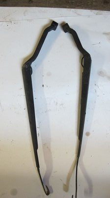

привет! решил задать вопрос свой тут, т.к. в ближайшее время добраться до машины не могу, а ответ желательно получить сегодня :)
Какой из этих поводков является водительским? Нужна 100% уверенность :)

AkiriS
Ты бы их сфотал с другого ракурса(чтоб было видно где загиб перед пружиной),было бы более понятно

Нижний пассажирский

СообщениеДобавлено: Пт ноя 30, 2012 12:13 pm
Сообщения: 6117
можно замерить по длине... у кого под боком машина...

Ash писал(а):
Нижний водительский
Нее, верхний!!! У которого шарнир длиннее и изогнут тот водительский а у которого шарнир короткий и прямой тот пасажирский.

Faranos
Я уже поправил :) тупанул %-)

Пожарник писал(а):
AkiriS
Это не мое фото, а продавца.
