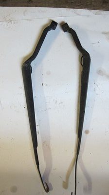

привет! решил задать вопрос свой тут, т.к. в ближайшее время добраться до машины не могу, а ответ желательно получить сегодня :)
Какой из этих поводков является водительским? Нужна 100% уверенность :)

AkiriS
Ты бы их сфотал с другого ракурса(чтоб было видно где загиб перед пружиной),было бы более понятно

Сообщения: 4026
Нижний пассажирский

Сообщения: 4434
Ash писал(а):
Нижний водительский
Нее, верхний!!! У которого шарнир длиннее и изогнут тот водительский а у которого шарнир короткий и прямой тот пасажирский.

СообщениеДобавлено: Пт ноя 30, 2012 12:23 pm
Сообщения: 4026
Faranos
Я уже поправил :) тупанул %-)

Сообщения: 639
Откуда: Барнаул
Машина: Carina E LiftBack
Двигатель: 7A-FE МКПП
Пожарник писал(а):
AkiriS
Это не мое фото, а продавца.
