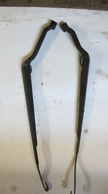

привет! решил задать вопрос свой тут, т.к. в ближайшее время добраться до машины не могу, а ответ желательно получить сегодня :)
Какой из этих поводков является водительским? Нужна 100% уверенность :)
IMG_1127.jpg [ 141.58 КБ | Просмотров: 4403 ]
 Заголовок сообщения: Re: Вопросы новичка
СообщениеДобавлено: Пт ноя 30, 2012 12:11 pm
Сообщения: 2026
Машина: Сarina E Wagon
AkiriS
Ты бы их сфотал с другого ракурса(чтоб было видно где загиб перед пружиной),было бы более понятно
СообщениеДобавлено: Пт ноя 30, 2012 12:13 pm
Нижний пассажирский
Сообщения: 6117
можно замерить по длине... у кого под боком машина...
СообщениеДобавлено: Пт ноя 30, 2012 12:23 pm
Сообщения: 4383
Ash писал(а):
Нижний водительский
Нее, верхний!!! У которого шарнир длиннее и изогнут тот водительский а у которого шарнир короткий и прямой тот пасажирский.

Пожарник писал(а):
AkiriS
Это не мое фото, а продавца.
Faranos писал(а):
Ash писал(а):
Нижний водительский
:spasibo--:
