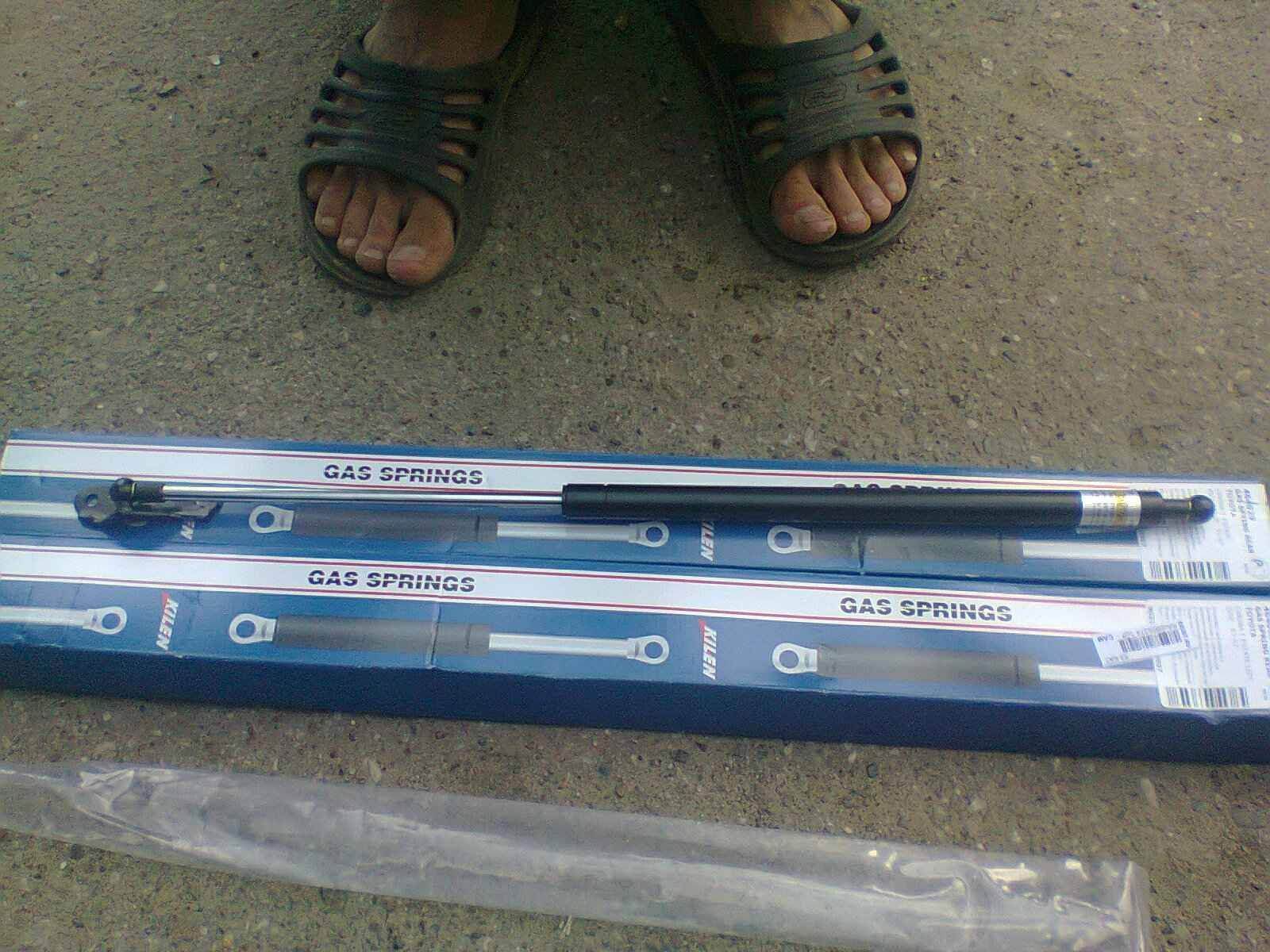

вот прикупил на сарай,1200 пара в экзисте,отлично поднимают сами,без отскоков все как надо,в месте где шарнир контрящая железка,нет фотика нормально сфоткать.в шарниры забита смазка уже. фирма Kilen номера 464029 и 464028 (правый и левый)

СообщениеДобавлено: Вт авг 07, 2012 11:37 pm
[quote="Артурартур"][/quote]
А сколько диаметр штока?

Алексей60
не знаю,померить не чем,как померю отпишусь.
[Gibson]
так вам то подобрать можно,а нам хрен че подберешь )
Вчера поставил себе такие же. Начинают открывать сами после половины подъема где-то. На улице минус 14. :) Интересно, бьются как родные на сарай, а колхозить крепление все-равно приходится.
