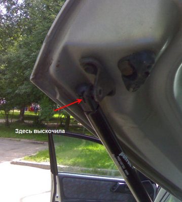

У меня до сих пор живы,ничего не царапают.Заметил одну фишку(обычно страдает женское население)-НЕ нужно помогать открывать дверь!-разбиваются фиксаторы-пружинки.У меня вылетела левая,лифт выскочил из гнезда.Отсоединил шток,подогнул отверткой пружину назад вовнутрь,вставил обратно-держит как новая.
ПЫ.СЫ.:дверь придерживаю летом сверху,шоб не прыгала

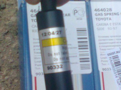

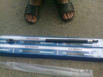

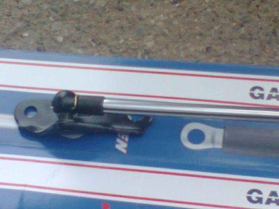

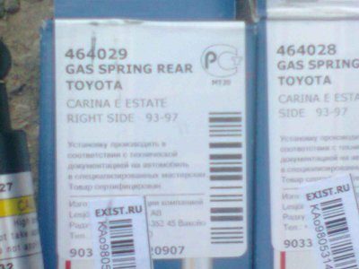

вот прикупил на сарай,1200 пара в экзисте,отлично поднимают сами,без отскоков все как надо,в месте где шарнир контрящая железка,нет фотика нормально сфоткать.в шарниры забита смазка уже. фирма Kilen номера 464029 и 464028 (правый и левый)

А сколько диаметр штока?

Алексей60
не знаю,померить не чем,как померю отпишусь.

Алексей60
А тебе двойное спасибо,именно по твоим номеркам и заказывал! ) странно что экзист их не предлагает в качестве заменителей.
