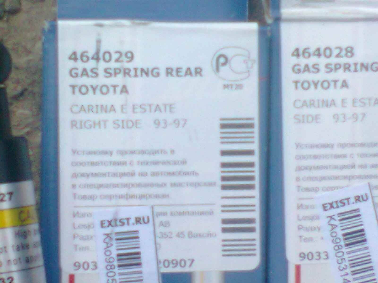

вот прикупил на сарай,1200 пара в экзисте,отлично поднимают сами,без отскоков все как надо,в месте где шарнир контрящая железка,нет фотика нормально сфоткать.в шарниры забита смазка уже. фирма Kilen номера 464029 и 464028 (правый и левый)

А сколько диаметр штока?

Алексей60
не знаю,померить не чем,как померю отпишусь.

[Gibson]
делфи от 2111 вроде ставили,еще че то ) я уж не помню,сначала тему давно читал,а на универсал тока от баргузина,но много колхоза,у меня в чебах нет возможности этим заниматься )

Алексей60
А тебе двойное спасибо,именно по твоим номеркам и заказывал! ) странно что экзист их не предлагает в качестве заменителей.
Вчера поставил себе такие же. Начинают открывать сами после половины подъема где-то. На улице минус 14. :) Интересно, бьются как родные на сарай, а колхозить крепление все-равно приходится.
