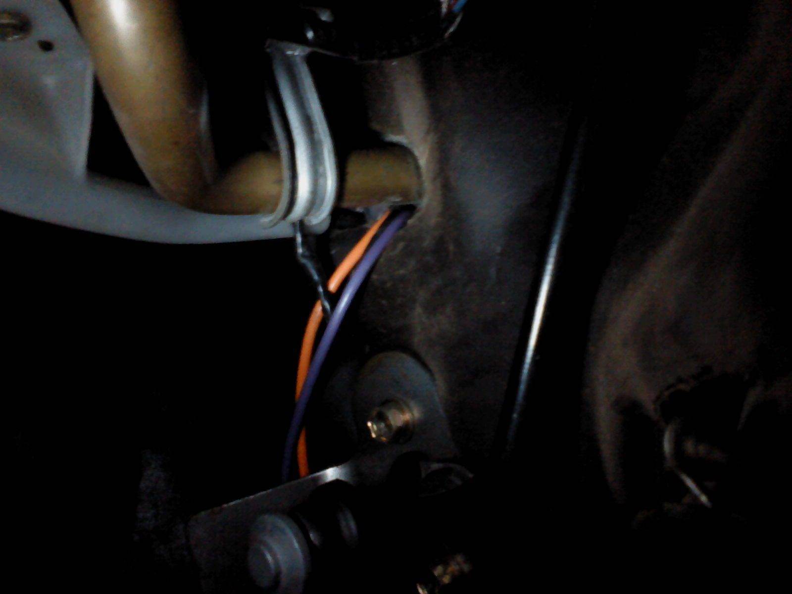

и тянем провод к бачку омывателя, через трубки отопителя.
DSC06095.JPG [ 125.38 КБ | Просмотров: 8182 ]

есть опасения что проводка долго не протянет от соседства с трубками радиатора отопления.
А так за изобретение ставлю 5!!! :co_ol:

Молодец :) только провода возле трубок отопителя могут поплавиться, это не есть хорошо

ну судя по фото там обычная изоляция самая - надолго ее не хватит )))
Mr_Nuke - а почему ты не захотел эти проводки просунуть через отверстие в которое коса из капота в салон заходит?

Есть опасения что проводка долго не протянет от соседства с трубками радиатора отопления.
Когда покупал машину - там уже был какой-то провод проложен. Так что вроде все нормуль :co_ol:
Не разу не задумывался, где оно находится :D
