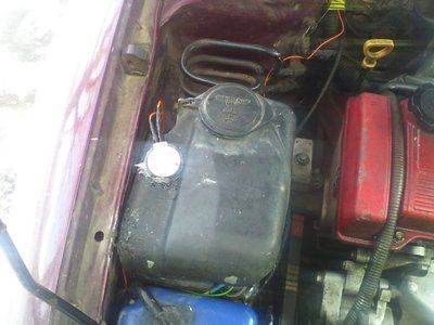

мой вариант датчика омывайки)обошлось все в 150 рублей, было куплено датчик расширительного бочка с Ваз. провод и клейма, фото буду выкладывать в течении дня! дачик монтируется с верху достает до середины бочка. знаю мало, но когда долго не пользуешься и не помнишь сколько там и чего что бы не лезть в полне!
датчик работает следующем образом минус постоянный, потом другой минус от 2 клеймы тянется к лампочке (фото ниже, ) а плюс идет на лампочку постоянный. когда жидкость опускается. дачик срабатывает и лампочка загорается)) все просто…
