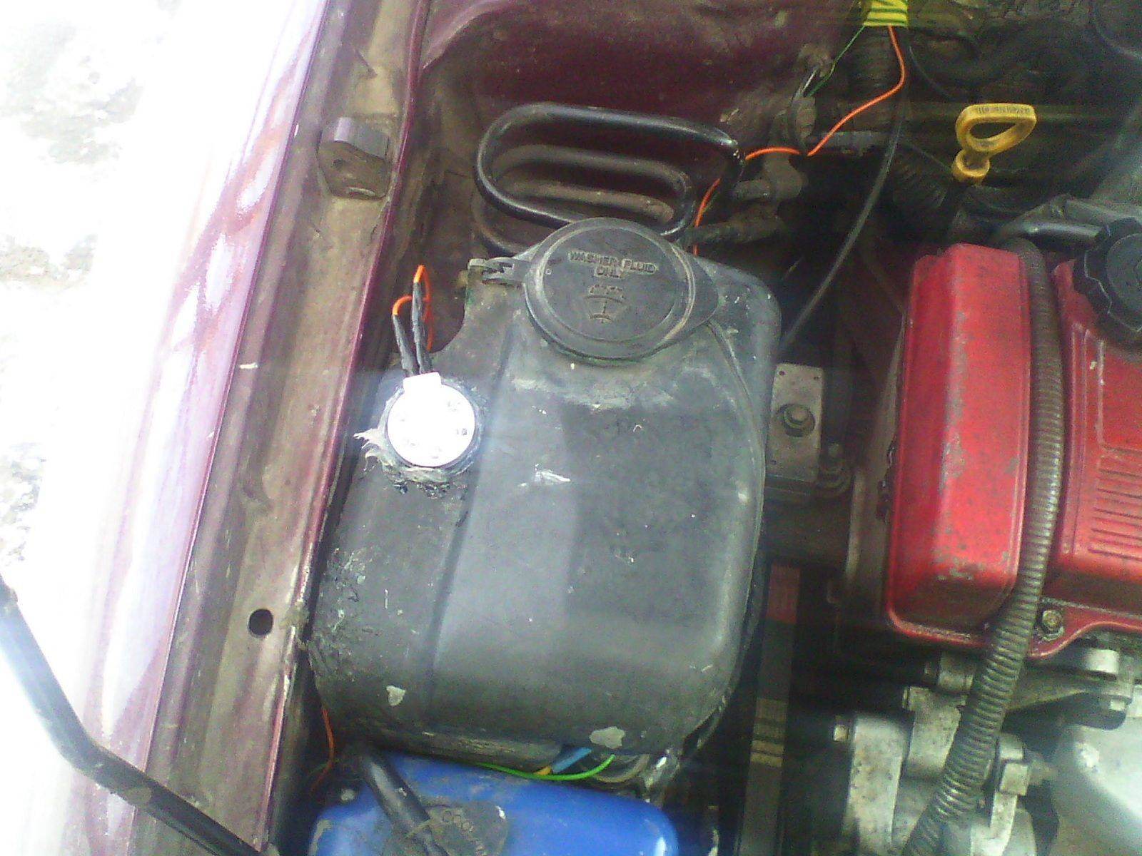

Пол дела сделано! Осталось просверлить дырку в бачке. Отмеряем уровень по следующей схеме. Выливаем всю воду из бочка, и заливаем бутылку воды 0.5л. Маркером отмечаем точку на уровне, и делаем тут дырку. Для этих целей прикупил перьевое сверло на 20мм.
DSC06096.JPG [ 214.02 КБ | Просмотров: 8233 ]
Признаться, дырка получилась у меня больше в форме овала, поэтому взял тонкий слой резины, вырезал в ней отверстие нужного размера, и наклеил уже на бачок. Внутрь поставил втулку, а в нее уже вставил датчик.
DSC06097.JPG [ 226.1 КБ | Просмотров: 8233 ]
Соответственно, датчик ставится так, что бы при отсутствии жидкости была проводимость.
Датчик.jpg [16.12 КБ]
Один контакт от датчика скручиваем с проводом из приборки, а другой - кидаем на массу.
DSC06098.JPG [ 243.68 КБ | Просмотров: 8233 ]
Убираем все провода в гофро-трубку и.... Вуаля!
DSC06130.JPG [ 134.35 КБ | Просмотров: 8233 ]

есть опасения что проводка долго не протянет от соседства с трубками радиатора отопления.

Мне кажется только с этой стороны самая нижняя точка бачка. С другой стороны он тогда срабатывать будет при полупустом бачке.
