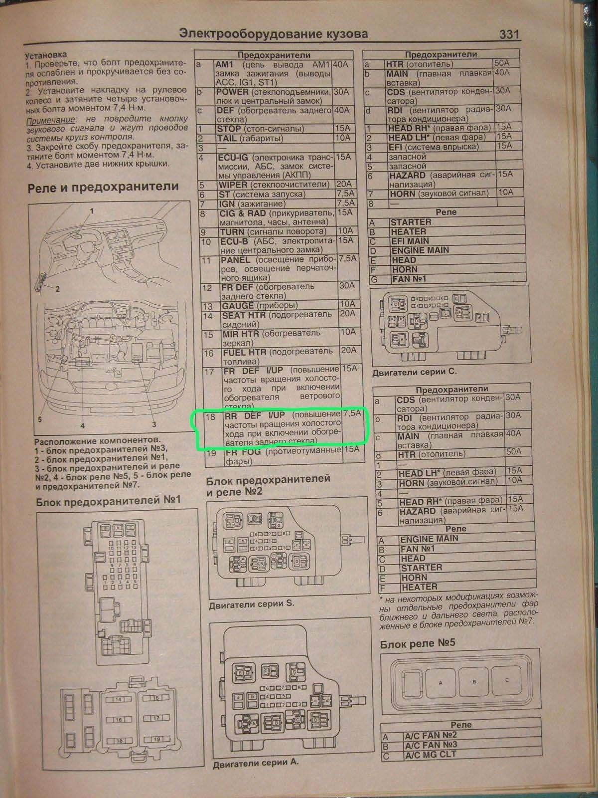

А у меня подобная проблема возникает при включении обогрева заденго стекла и зеркал. Обороты падают до ~600. Явление постоянное и не зависит от прогрева двигателя, погодных условий и положения звезд. Подскажите куда заглянуть/что проверить ?
CARINA E(JPP)SEDAN
ST191L-AEMNKW; 3SFE;
GL SPECIFICATION; МКПП 01/1993 Европа
СообщениеДобавлено: Сб янв 10, 2009 2:27 am
Bopin, это уже неоднократно обсуждалось.
331-2.jpg [ 291.07 КБ | Просмотров: 4905 ]
А куда копать если предохранитель жив?
