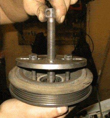

Подскажите,какой съёмник используете для снятия шкивов с коленвала 3S-FE.Интересует рабочая длина тянущего винта,расстояние между удерживающими винтами или длина лап.Предстоит такая процедура,хочу знать чем запасаться.
Комментарий к файлу: картинка не моя,с сайта электрововика
съёмник для шкива.jpg [ 21.75 КБ | Просмотров: 9204 ]
T-Caldina,1994г.в.,E-ST191G-DWPGK,3S-FE,АКПП A241E -01A,японочка.

Съемник можно и другой использовать.. тот что с тремя крючками. такие в магазинах продаются.

Все правильно-у меня тоже метровым рычагом,при этом для упора сунул бородок в отверстие шкива и упер через короткий ключ-трубку в лонжерон сверху.И при этом поддомкратил двигатель.Шкив правда лучше сьемником,закраины очень хрупкие.А так-ничего особо сложного нет там.

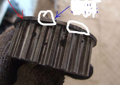

Парни,подскажите как снять шкив коленвала,сегнодня затеяли замену ссальника ни фига не смогли вытащить шкив,я х з из чего он сделан но обломали торцы тонюсенькой отверткой,как еще можно достать его? и постукивали потом и побрякивали и с двух сторон поддевали,ни вкакую,короче заказал новый,через три дня придет,но этот надо снимать будет все равно,обломали в этих местах

Сделана она из чугуна,посадка на вал с минусом,если его до тебя ни кто не снимал,то грустно,заливай всякими каками,типа керосин и WDшка,и жди,попробуйте зубилом между корпусом насоса и шестерней постучать со всех сторон,должна слезть!

спасибо за советы,видимо реально до меня ни кто не снимал его,видно даже ржавчинкой прикипел в месте стыка немного,буим насиловать дальше )

Следовательно, и сальник не меняли никогда! Тогда по-любому снимать нужно! Только замачивать обильно! У меня снялся на удивление легко, даже не ожидал. Правда, осенью, тепло на улице было.

из засальника и разобрали,из под него сифонит :wink: заодно ремешок с роликом )
Добавлено спустя 21 минуту 57 секунд:
и еще подскажите пожалуйста,заказывал оригинальный сальник 90311-32020 на схеме сальник коленвала,а написано сальник распредвала? ни пойму ни че...я чето сомневаться начал подойдет ли мне.
Ээээ Без паники :) Это в Таганроге с натягом посадка, а в Казани нормальная - с зазором. Просто в зазоре ржавчина организовалась - вот она и держит. После очистки от ржавчины сходит и заходит двумя пальчиками :)
