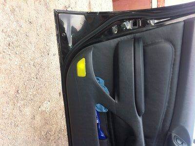

В дополнении темы, если кого заинтересует, подсветка "Лимонный цвет"! Вот.
Берем ленту для оклейки поворотов и тупо клеим на стеклышки подсветки, вот результат, кому интересно могу вечером сфотать.

СообщениеДобавлено: Пн апр 23, 2012 10:32 pm
Сообщения: 972
Откуда: Ульяновск
Интересно!
Офф классный салон!!!это от чего?
СообщениеДобавлено: Пн апр 23, 2012 10:48 pm
Сообщения: 1266
Репутация: 75 [ ? ]
Машина: Honda CR-V RD1
Двигатель: B20Z2
Tosik
Это дорестайловые дверные карты, перешитые.

СообщениеДобавлено: Чт янв 16, 2014 8:05 am
Сообщения: 1736
Откуда: Чебоксары-Цивильск
наши руки не для скуки.
Вчера взял заглушки в передних дверных картах, вырезал там окошко 3 х 1,5 см, взял обычную болванку CD, снял с нее поверхность блестящую, заматовал наждаком грубым - имеем рассеиватель, сделал 2 окошка (прямоугольника) с запасом под отверстия в заглушках. Полчаса подгонял "светорассеиватель" нождачкой, что б тот стоял внатяг.
Термоклеем по периметру промазал, прихватив стекляшку. Нарастил бортрик из термоклея по периметру окошка.
Взял 2 лампочки Т10 с 9тю диодами и прихватил к этому бортику.
Получилась конструкция монолитная с лампочками. Да, если перегорят диоды, то придется отрезать канцелярским ножом лампу и менять её, но учитывая как долго живут диодные Т10 в подсветке заднего номера, то прикинул что и сюда я не полезу. Куплю коннектор мама-папа 2ух контакные и теплаааа бы.
Вот что называется - зима, на улице холодно и было нечего делать после работы дома :)
