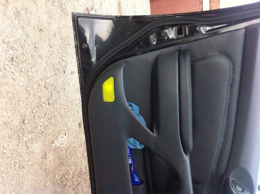

В дополнении темы, если кого заинтересует, подсветка "Лимонный цвет"! Вот.
Берем ленту для оклейки поворотов и тупо клеим на стеклышки подсветки, вот результат, кому интересно могу вечером сфотать.

Интересно!
Офф классный салон!!!это от чего?

Это дорестайловые дверные карты, перешитые.
