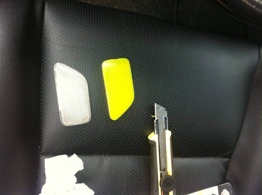

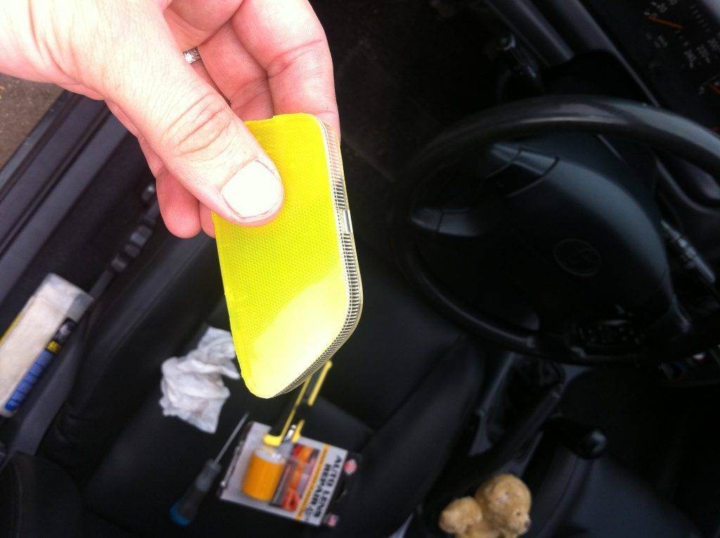

В дополнении темы, если кого заинтересует, подсветка "Лимонный цвет"! Вот.
Берем ленту для оклейки поворотов и тупо клеим на стеклышки подсветки, вот результат, кому интересно могу вечером сфотать.
По ПДД они должны быть красные :wink:
