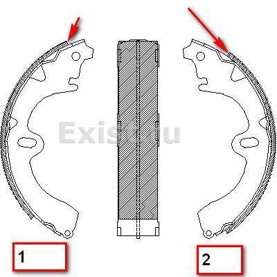

Совсем забыл, что есть инструкция )))
Подскажите как ставить тормозные барабанные колодки (задние). Именно см. рисунок. колодки разные - отличаются положением тормозного материала.
Снимая старый стояло попарно - 1 и 1, 2 и 2.
Но засомневался.
