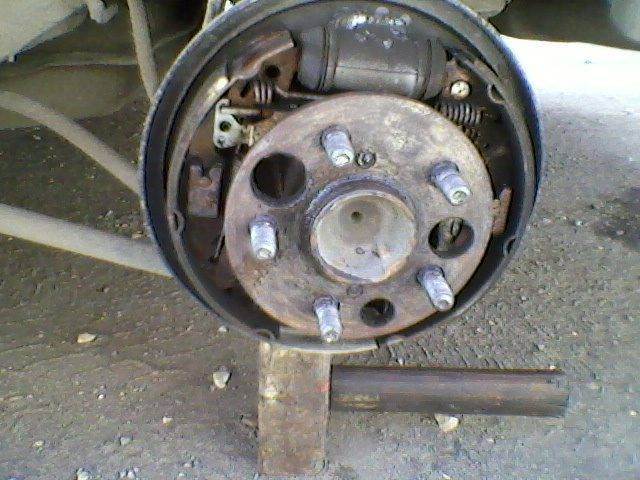

Подскажите как ставить тормозные барабанные колодки (задние). Именно см. рисунок. колодки разные - отличаются положением тормозного материала. Снимая старый стояло попарно - 1 и 1, 2 и 2. Но засомневался.

ни у кого случаем нет фотки дорестайловых тормозов задних со снятым барабаном? Подозреваю что у меня немного неправильно собраны, а именно механизм автоподвода колодок.

Японских, у меня не такие как на фото.

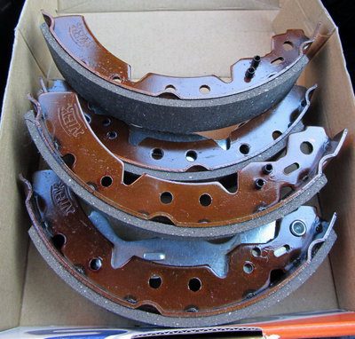

Potatos писал(а): Seg@ Возьми лучше Advics SN645P Ну на перед не брал ещё, тормоза пока устраивают, м\б перед зимой поменяю  Вот кстати они... что кажете, на долго ли хватит?

Seg@ писал(а): Вот кстати они... что кажете, на долго ли хватит? Оригинал задние по 200 тыс. выхаживают, думаю, что тыс. 150 пройти должны. Задние барабанные долго ходят.

Seg@ писал(а): Вот кстати они... что кажете? Вот зараза, подскрипывать стали, а в магазине сказали  что нормальный дублекат, вот за 600р. скрипят... типа

Seg@ писал(а): Вот кстати они... что кажете, на долго ли хватит? приличная кака,прошёл год и все накладки отвалились  ,благо старые оригинал оставил....их обратно и монтировал.

Potatos писал(а): Точно задние? Не передние? Ни разу не слышал чтобы задние скрипели Ну скрип начался когда поменял задние, звук тоже пощади слышится. бывает даже на медленном ходу подскрипывают, пару раз ручником дёрну, прекращается иногда Сегодня по городу мотался, через раз уже скрипят, надоедать начинает, даже на тормоза не хочется иногда жать, как будто на УАЗике езжу.

Это скорее всего происходит из-за канавки на барабанах.Новые колодки чуть шире этой канавки.  У меня было такое,колодки притёрлись,прошло.Скрежет был,даже не скрип.  В идеале барабаны менять либо протачивать.
