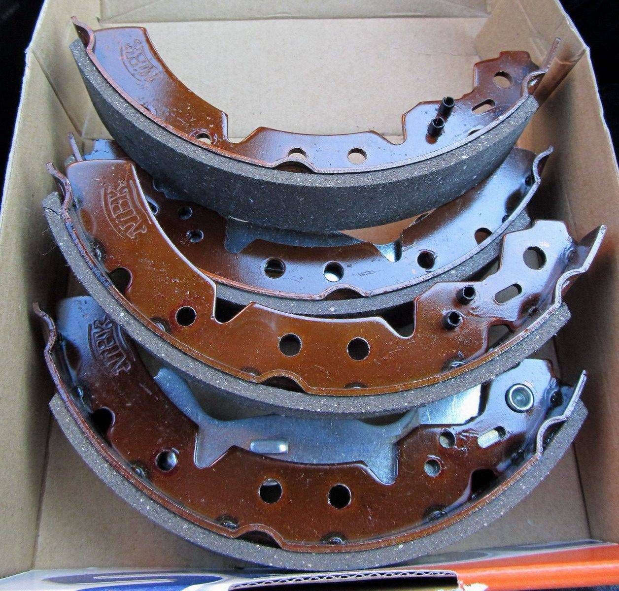

Вот кстати они... что кажете, на долго ли хватит?

Оригинал задние по 200 тыс. выхаживают, думаю, что тыс. 150 пройти должны. Задние барабанные долго ходят.

Вот зараза, подскрипывать стали, а в магазине сказали :rugaet-sja: что нормальный дублекат, вот за 600р. скрипят... типа :-facepalm-:

приличная кака,прошёл год и все накладки отвалились :( ,благо старые оригинал оставил....их обратно и монтировал.

Ну скрип начался когда поменял задние, звук тоже пощади слышится. бывает даже на медленном ходу подскрипывают, пару раз ручником дёрну, прекращается иногда :)
Сегодня по городу мотался, через раз уже скрипят, надоедать начинает, даже на тормоза не хочется иногда жать, как будто на УАЗике езжу.
я добрался до drive2
 Заголовок сообщения: Re: Замена тормозных колодок
СообщениеДобавлено: Пн апр 16, 2012 8:46 pm
Это скорее всего происходит из-за канавки на барабанах.Новые колодки чуть шире этой канавки. :( У меня было такое,колодки притёрлись,прошло.Скрежет был,даже не скрип. :? В идеале барабаны менять либо протачивать. :)

либо протачивать
сточил канавку за 20 мин оба колеса
