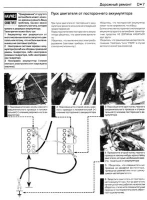

объясняю человеку с глубокими познаниями в физике! Цель таких манипуляций проста – во время пуска мотора энергия от исправной батареи не будет расходоваться на зарядку неисправного аккумулятора. Т.к. основной ток на себя возьмет именно разряженная батарея
СообщениеДобавлено: Вт янв 10, 2012 11:29 am
Kentavr
На качество пуска такое подключение не повлияет. Этот способ подключения проводов просто безопаснее. Все.
СообщениеДобавлено: Вт янв 10, 2012 11:34 am
Сообщения: 6128
Спорить и доказывать ничего не буду. Пусть каждый прикуривает как считает нужным и безопасным! А я буду так как описал выше...

Kentavr писал(а):
если вы хорошо разбираетесь в физике, то во время одевания клемм неизбежно проскакивает искра, а это импульс, который может вывести из строя диодный мост это первый минус
Дада, под этим импульсом подразумевают скачок напряжения _на_потребителе_ тока, т.е. на вашем дохлом аккуме в данном случае, так вот ваша "губка" как раз перенесет это событие абсолютно равнодушно, заодно как огромный конденсатор поглотит весь этот импульс, а т.к. схема со стороны клемм не обладает индуктивностями, то импульс этот будет минимален, вот был бы там транформатор или дроссель, тогда да.
А кстати просто клемму цеплять после длительной стоянки вам не страшно, там ведь тоже импульс, бортовую сеть авто =))
Kentavr писал(а):
пары которые испускает акб горючи, это второй минус
Да чего уж там стесняться, всем известно какой процесс гидролиза протекает при зарядке АКБ, кроме водорода бабахнуть там нечему, но видите ли фишка в том, что холодная замерзшая аккума кроме холода ничего не испускает, в т.ч. и газов =)) Так что этот минус вообще бабушкам оставьте.
Kentavr писал(а):
а по поводу прикрепления минуса на массу при запуске, так это акб как губка, которая в первую очередь берет на себя основной ток, для сопоставления чайник можно наливать через губку, все равно нальется, только медленнее, а можно напрямую из крана... Была бы возможность, так я бы сразу минус подключил бы к стартеру... Эту тему можно развивать бесконечно.
Вообще как человеку из "Бауманки" вам должно быть известно, что ток всегда течет по пути наименьшего сопротивления, коим и обладает сильно разряженная АКБ. Сопротивление массы между "-" стартера и "-" АКБ я думаю максимум будет 1-2 Ома, сопротивление обмоток стартера всетки я думаю далеко не 1-2 Ома. И думаю, наивно полагать, что ток потечет именно в стартер, а не в аккуму, просто от того что "минус" будет ближе к стартеру =) Да и тогда уж цепляйте на монтажный крюк двигла, один хрен стартер к нему прикручен надежно.
Kentavr писал(а):
Если интересно поищите по интернету мнения людей и тесты, они есть. А при чем здесь религия? Не понимаю... Как говорил препод в институте (я учился в Бауманке) "... излагайте суть строго техническим языком, а не получается - молчите, за умного сойдете..." Без обид...
http://forums.drom.ru/subaru/t115130622 ... tml?pp=150
http://manual.ru/articles/%D0%9A%D0%B0% ... 0%BB%D1%8F
Вы сами то читали внимательно куда отправляли, мнение людей, первая ссылка там форум скатывается в лол натуральный, от того какую ахинею там несут =))
Во второй честно признают, что взяли с тех же форумов и судя по тому, что не стали писать "выключите зажигание" донора перед попыткой завести "рецепиента", то это по сути тот же очередной перевод мануала от "субару", где даже специалисты не стали писать, что надо заглушить "донора"... Зачем? =)
Ну, а разнос клем на двигло там же опять же типа как больше из религиозных соображений, что аккума может бабахнуть, правда не очень понятно от чего, активный процесс газообразовния в аккуме идет только в процессе зарядки, причем когда электролит достаточно прогрет, а тут вы на морозе и на улице, где нет возможностей газу скапливаться, как известно водород летуч.

СообщениеДобавлено: Чт янв 12, 2012 10:49 am
Сообщения: 6128
Рекомендации в каталоге
Prikur.jpg [ 253.62 КБ | Просмотров: 3141 ]
