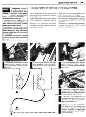

СообщениеДобавлено: Чт янв 12, 2012 10:49 am
Сообщения: 6128
Рекомендации в каталоге
Prikur.jpg [ 253.62 КБ | Просмотров: 3161 ]
