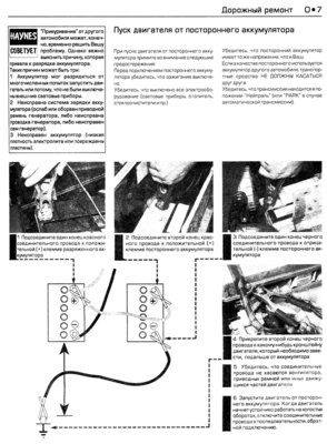

объясняю человеку с глубокими познаниями в физике! Цель таких манипуляций проста – во время пуска мотора энергия от исправной батареи не будет расходоваться на зарядку неисправного аккумулятора. Т.к. основной ток на себя возьмет именно разряженная батарея

если вы хорошо разбираетесь в физике, то во время одевания клемм неизбежно проскакивает искра, а это импульс, который может вывести из строя диодный мост это первый минус, пары которые испускает акб горючи, это второй минус, а по поводу прикрепления минуса на массу при запуске, так это акб как губка, которая в первую очередь берет на себя основной ток, для сопоставления чайник можно наливать через губку, все равно нальется, только медленнее, а можно напрямую из крана... Была бы возможность, так я бы сразу минус подключил бы к стартеру... Эту тему можно развивать бесконечно. Если интересно поищите по интернету мнения людей и тесты, они есть. А при чем здесь религия? Не понимаю... Как говорил препод в институте (я учился в Бауманке) "... излагайте суть строго техническим языком, а не получается - молчите, за умного сойдете..." Без обид...
http://forums.drom.ru/subaru/t115130622 ... tml?pp=150
http://manual.ru/articles/%D0%9A%D0%B0% ... 0%BB%D1%8F

СообщениеДобавлено: Чт янв 12, 2012 10:49 am
В сети
Сообщения: 6128
Рекомендации в каталоге
Prikur.jpg [ 253.62 КБ | Просмотров: 3162 ]
