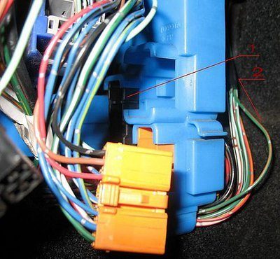

какой из них на габариты?

№2 это на габариты. Очень долго думал, что этот провод выходит из соседней фишки. Он находится в пучке рядом, и идет под порог

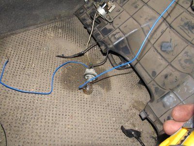

чтобы лампочки на кнопке горели 2 провода "+" и "-" необходимо подключить под панелью
+ необходимо подключить от питания с которого масса появляется после включения габаритов, а минус на болт в корпусе
это можно проверить так

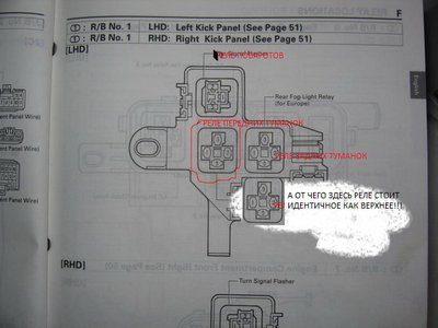

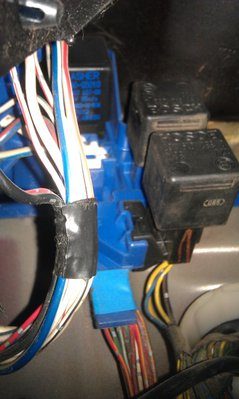

Ребят я опять чего то туплю. Гляньте правильно я понял расположение релюх.И от чего нижняя реле.Точно такая же как над ней, и тоже мертвая.
_____63_.jpg [ 75.73 КБ | Просмотров: 25766 ]
Комментарий к файлу: сори за качество.
IMAG0113.jpg [ 59.79 КБ | Просмотров: 25766 ]
CarinaE 7а-фе(LB) 1995 англичанка лифтбек
 Заголовок сообщения: Re: Противотуманные фары
СообщениеДобавлено: Вс дек 11, 2011 9:44 am
Сообщения: 1266
Репутация: 75 [ ? ]
Машина: Honda CR-V RD1
Двигатель: B20Z2
Александр спб
Это реле обогрева заднего и зеркал.

Lifeyar писал(а):
Александр спб
Ты имел ввиду переднего и зеркал.
Англия мать их, столько свободных колодок а они дополнительно вешают. У япов на этой синей колодке реле обогрева заднего стекла есть и туманок задних, а у англичан эти реле в кнопках встроены

Спасибо ребят с реле разобрался.Но фигня в друном релюшка задних птф рабочая(менял местами с обогревом заднего)кнопка тоже вроде нормальная.а птф не пашут и индикатор приборки не сробатывает.
