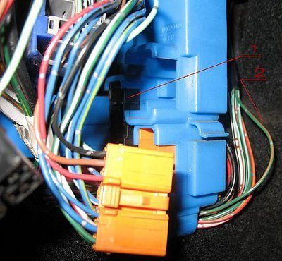

Двигатель: 7A-FE lb
№2 это на габариты. Очень долго думал, что этот провод выходит из соседней фишки. Он находится в пучке рядом, и идет под порог

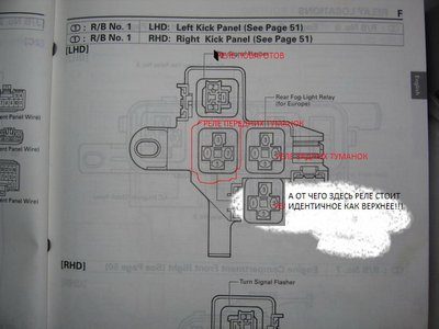

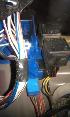

Ребят я опять чего то туплю. Гляньте правильно я понял расположение релюх.И от чего нижняя реле.Точно такая же как над ней, и тоже мертвая.
_____63_.jpg [ 75.73 КБ | Просмотров: 25624 ]
Комментарий к файлу: сори за качество.
IMAG0113.jpg [ 59.79 КБ | Просмотров: 25624 ]
CarinaE 7а-фе(LB) 1995 англичанка лифтбек
 Заголовок сообщения: Re: Противотуманные фары
СообщениеДобавлено: Вс дек 11, 2011 9:44 am
Сообщения: 1266
Репутация: 75 [ ? ]
Машина: Honda CR-V RD1
Двигатель: B20Z2
Александр спб
Это реле обогрева заднего и зеркал.
СообщениеДобавлено: Вс дек 11, 2011 10:33 am
Сообщения: 4383
Lifeyar писал(а):
Александр спб
Ты имел ввиду переднего и зеркал.

Спасибо ребят с реле разобрался.Но фигня в друном релюшка задних птф рабочая(менял местами с обогревом заднего)кнопка тоже вроде нормальная.а птф не пашут и индикатор приборки не сробатывает.
