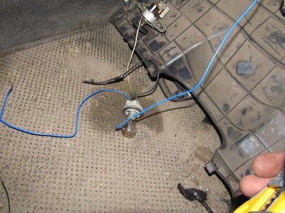

какой из них на габариты?
43655503.jpg [ 49.36 КБ | Просмотров: 26642 ]
Carina e. 94 4A-FE. 1.6 107 л.с. хЭтч
 Заголовок сообщения: Re: Противотуманные фары
СообщениеДобавлено: Вс окт 23, 2011 11:02 pm
Сообщения: 2765
Репутация: 124 [ ? ]
Двигатель: 7A-FE lb
№2 это на габариты. Очень долго думал, что этот провод выходит из соседней фишки. Он находится в пучке рядом, и идет под порог

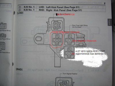

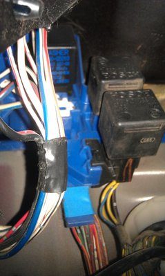

Ребят я опять чего то туплю. Гляньте правильно я понял расположение релюх.И от чего нижняя реле.Точно такая же как над ней, и тоже мертвая.

Александр спб
Это реле обогрева заднего и зеркал.

Ты имел ввиду переднего и зеркал.
Англия мать их, столько свободных колодок а они дополнительно вешают. У япов на этой синей колодке реле обогрева заднего стекла есть и туманок задних, а у англичан эти реле в кнопках встроены

Спасибо ребят с реле разобрался.Но фигня в друном релюшка задних птф рабочая(менял местами с обогревом заднего)кнопка тоже вроде нормальная.а птф не пашут и индикатор приборки не сробатывает.
CarinaE 7а-фе(LB) 1995 англичанка лифтбек
