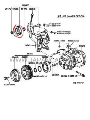

Надеюсь вы о нем?
CImage.ashx.png [ 162.64 КБ | Просмотров: 2059 ]

ААА!! Ураа!! Спасибо Всем! куплю, поставлю отпишусь :) . Чтоб я без вас делал!!!
