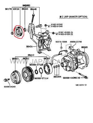

Надеюсь вы о нем?

ААА!! Ураа!! Спасибо Всем! куплю, поставлю отпишусь :) . Чтоб я без вас делал!!!
Р.S. Надеюсь после него шум пройдет
