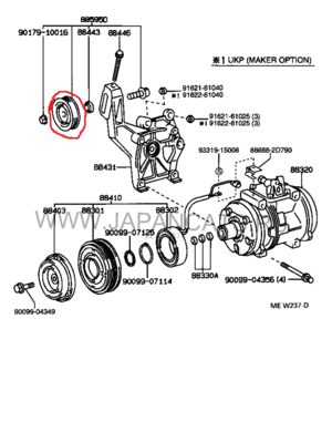

Инженер-реставратор
Сообщения: 1672
Машина: Toyota Carina E ГТИ
Надеюсь вы о нем?
CImage.ashx.png [ 162.64 КБ | Просмотров: 1969 ]

Серрегга
Больше вариантов нет:)

ААА!! Ураа!! Спасибо Всем! куплю, поставлю отпишусь :) . Чтоб я без вас делал!!!
Р.S. Надеюсь после него шум пройдет

Ну так-то может гудеть подшипник самогО компрессора кондея, да и гена рядом совсем. Лишь бы не ошиблись, что гудит именно ролик.
