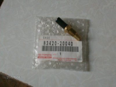

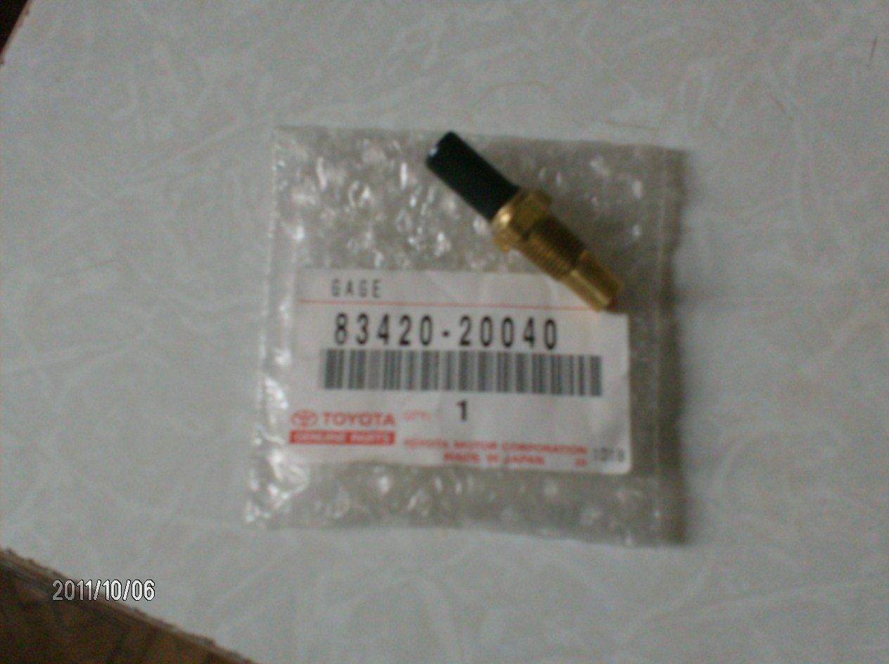

вот фотка, слева первый датчик знлёный:
мужик утверждал...
а что это за датчики вапче?

Kupr_Soft писал(а):
... а что это за датчики вапче?
1-й на мозги с зеленой фишкой, второй на приборку, третий вакуумный клапан 90925-05068
ICQ:631196325
Я не стою я на ней ежжжу!
 Заголовок сообщения: Re: Проверяем датчики температуры
СообщениеДобавлено: Пн окт 03, 2011 8:09 pm
Датчик с зеленой фишкой - это датчик температуры для мозгов. Они по нему определяются сколько топлива лить через основные форсунки. Доп форсунка когда стоит, то она прям посредине впускного коллектора на самом виду сверху.

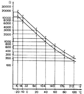

serg62 писал(а):
Поменял датчик температуры на стрелку, теперь стрелка стоит по середине. Сделал замеры сопротивления на новом и старом датчике. Новый-t=15С, R=1кОм, в кипящей воде t=90С, R=49Ом. Старый-t=15С, R=16кОм, в кипящей воде t=90С, R=720 Ом. Скинул просто так, может пригодится кому?
не стыкуется с Белым Гусём.
По БГ
15 градусов 2958Ом
90 градусов 250Ом
А по твоему новому датчику получается
1кОм = 41 градус
А 49 Ом - это вообще какая то хрень...
Или мерял неправильно, или датчик хреновый.

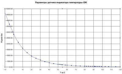

А у вентилятора свой датчик контактный, вкл. около 98-102 выкл. 92-96. Иногда продублирован ЭБУ. Можно проверить сняв разьем с датчика для ЭБУ и вкл. зажигание. Если вентилятор закрутился - ЭБУ им управляет.
DTIm.jpg [ 102.66 КБ | Просмотров: 11634 ]
R диож Ом.xls [41 КБ]
СообщениеДобавлено: Пн окт 24, 2011 11:47 am
murlum писал(а):
Домашнее задание в файлике, с точностью 10% по температуре, и погрешнностью на б.у. датчик для 5E-FE. И стыкуется с:
Что то я не вкурил стыковку. Потому как 1Ком и 1.233Ком это не 10% разницы. И по температуре 15 +- 10% это 13.5 и 16.5 градусов. А 1 Ком это ближе к 20 градусам.
Я оговаривал что датчик б.у.. Да и параметры снимались косвенно: температура ОЖ по показаниям датчика ЭБУ (считывалось программой), сопротивление рассчитывалось по падению напряжения на датчике. Для 15 гр. были значения и 1105 и 1320 Ом. Тоже и для других температур, замеров было много и впоследствии они усреднялись. Но 1Ком ближе к 1,233Ком чем к 2,959Ком. И как мне кажется у serg62 15 градусов могли быть не совсем 15, а где-то около 15 (16,17), и вряд-ли мультиметр показывал ровно 1000 Ом. А 49 ОМ это около 100 градусов, т.е. температура кипящей воды. Мое мнение что показания стыкуются. Тем более что производитель дает большой разбег по параметрам датчиков (см. график). И каждый экземпляр будет иметь свою индивидуальную характеристику, главное чтоб она укладывалась в диапазон.
Mouflon писал(а):
В принципе снять характеристику с датчика с точностью 0.5 градуса можно, другое дело понять - а на сколько изменится поведение двигателя если ЭБУ будет более точно знать температуру ОЖ?
Я думаю что алгоритмы ЭБУ рассчитаны на такой разбег параметров датчика. Тем более что ЭБУ измеряет не сопротивление, а падение напряжения на датчике. На прогретом двигателе это 300 - 500 мВ. При полной шкале в 5 В это где-то 4% от всего диапазона АЦП ЭБУ. И 80 % диапазона это прогрев с -30 до +80, кода нет обратной связи с ДК. При прогреве, показания датчика температуры оказывают наибольшее влияние на алгоритм работы ЭБУ.
grafik.gif [ 24.59 КБ | Просмотров: 11604 ]
Toyota EXZ-10 5E-FE, AT-190 4S-FE. У Электричества 3 неисправности : Обрыв, К. З. и Х. З.
СообщениеДобавлено: Вт окт 25, 2011 2:55 pm
По хорошему надо было мерять падение напряжения на входе в ЭБУ. Провода могут вносить определённые искажения в сторону увеличения падения напряжения на входе АЦП ЭБУ.
Всё выше перечисленное это догадки? Тогда может быть не стоит по ним делать какие то выводы?
Пардон, это как? Других то датчиков нет. так что ЭБУ и считает то что даёт датчик за истину. даёт 80 градусов, при 90 реальных - ЭБУ считает что их 80.
Одно прямо пропорционально другому.
т.е. показывая заниженную температуру датчик заставляет ЭБУ лить больше бензина при прогреве - так?
