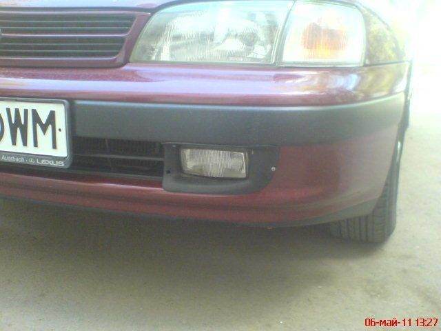

Сегодня видел такой вариант "колхоза"
DSC00220.JPG [ 67.5 КБ | Просмотров: 10228 ]
DSC00219.JPG [ 49.66 КБ | Просмотров: 10242 ]
:) ... я тоже
IMG0215A.jpg [ 54.45 КБ | Просмотров: 10224 ]
IMG0216A.jpg [ 73.23 КБ | Просмотров: 10226 ]

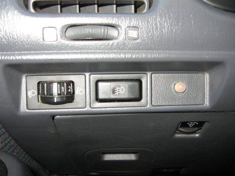

Поставил оригинальную кнопку включения передних ПТФ. Все хорошо, но оказалось, что в родной кнопке нет индикации включения, а только подсветка. В кнопке от 15-ки, которую использовал до этого, индикация включения присутствовала. Так как мириться с утратой этой функции не захотел, решил сделать отдельный индикатор включения передних ПТФ. Результат на фото. В качестве индикатора светодиод оранжевого цвета свечения диаметром 8 мм, установленный в соседнюю заглушку. Даже портить заглушку мне не пришлось, это сделал за меня прежний владелец, заботливо просверлив в ней отверстие почти точно нужного диаметра :D . Пробовал также синий светодиод, не понравилось, как-то раздражающе светит :)

Rash
зачетно!
