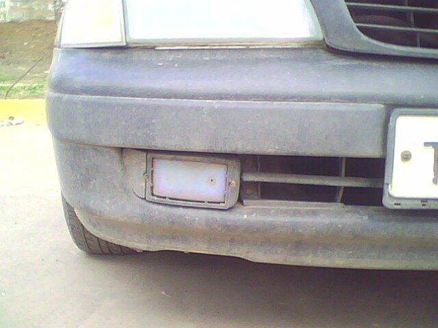

Сегодня видел такой вариант "колхоза"
DSC00220.JPG [ 67.5 КБ | Просмотров: 10422 ]
DSC00219.JPG [ 49.66 КБ | Просмотров: 10436 ]

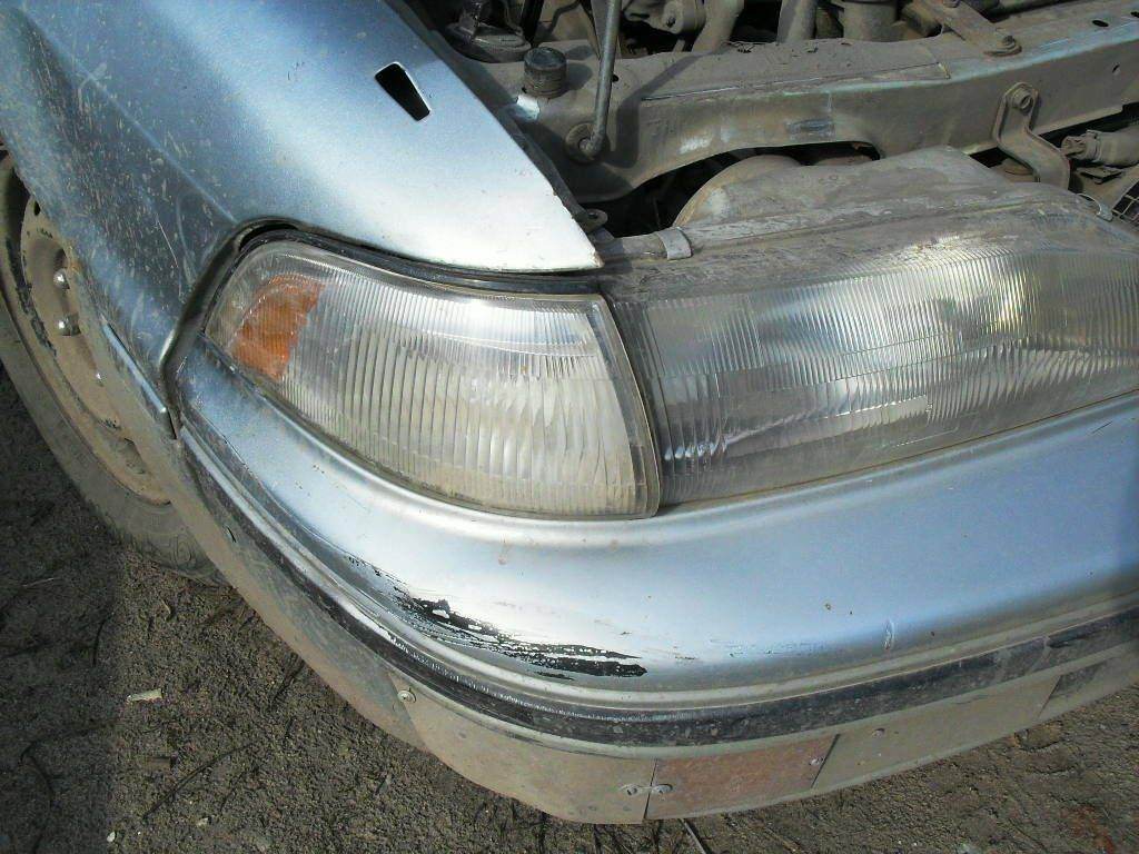

:) ... я тоже
IMG0215A.jpg [ 54.45 КБ | Просмотров: 10418 ]
IMG0216A.jpg [ 73.23 КБ | Просмотров: 10420 ]

zlayer писал(а):
Не переплюнуть мой
Я со своим 35-ти летним Жигулем, не позволял себе такого. :o
сама чёрная пластмасска не колхоз, а вот та туманка, что в неё врезана...
у меня на карине, тоже туманки были в чёрной пластмасске, она с такими с германии приехала, правда смотрелось, "более культурно" )

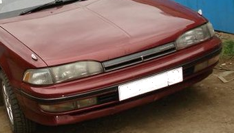

СообщениеДобавлено: Чт июн 30, 2011 3:28 pm
Сообщения: 571
Откуда: Москва-Мытищи
А эти накладки от какого авто интересно?
от ваз2115 что ли?
t_dsc00219_106.jpg [ 22.25 КБ | Просмотров: 10407 ]
