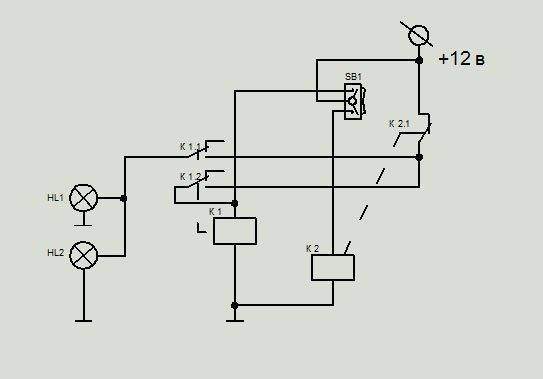

будет ли работать такая схема ?
( в качестве выключателя SB1 взята основа от кнопки стеклоподъемников 2110)

Это схема включения ПТФ? Зачем так сложно? :) Группу на размыкание второго реле к2.1 лучше поставить последовательно с обмоткой первого реле

Точно. спасибо )
просто кнопка работает в обе стороны относительно центра.
А так- включил- зажигание выключил- само выключилось. а хошь и кнопкой выключай.
дребезг контактов же быть не должен ?
может быть есть проще вариант ?
