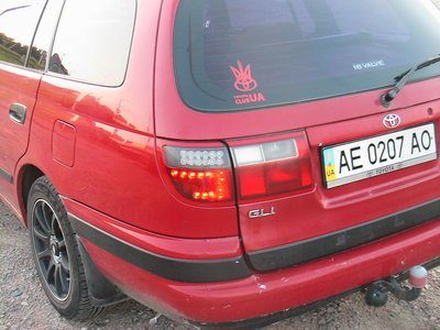

Раз пошла такая кухня надо и свое творчество показать.
Это дневные фотки.
А здесь есть ночные как было и как получилось + ссылки на видео.
http://carinae.com.ua/forum/viewtopic.php?f=17&t=1129&start=175
Делал на продукции лед119 только диоды ставил SMD5050+стабилизаторы тока в каждом канале.
ZadnOptika0000.jpg [ 183.59 КБ | Просмотров: 9727 ]
Это дневные фотки.
А отчетика о том как делал нет?

Quest писал(а):
Medved
Вопрос- в дополнительном стопаке лампочку оставил или тоже поколдовал?
У мня вылезла проблема с контролем ламп, остаточное свечение задалбывало. Пока что повесил нагрузочный резюк на стопак, но греецца он сволочь ощутимо. И нифига не нашел пока - где ж эта релюха контроля ламп подлая прячецца. Мож ты в курсях?
У меня стопака просто нет, запитывал все каналы зерез ЛМки по токовой схеме+ ставил мосты перед ними. Диоды в цепочках по трое с резисторами.
Послесвечения не наблюдалось сразу, на повороты добавлял баластный резистор.
Отчет не делал, есть несколько фоток по ближе здесь http://carinae.com.ua/forum/viewtopic.php?f=35&t=1369&start=75
Тамже были фотки начальных экпериментов по расположению отражателей.
Если интерестно могу здесь выложить.

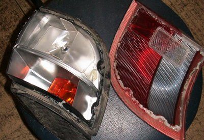

Woolf писал(а):
Интересен процесс внедрения и расположения. Жаль что фоток нет =(
Фоток полного тех процесса нет есть как разобрал удалил линзы и светофильтры(есть в любых фонарях) и как пытался понять сколько поместится и как расположить. :?
Конечную версию видели, в процессе экспериментов выяснил - на вагоне самый широкий по высоте фонарь но одновременно самый маленький по длинне :wo)(ll: . Если делать то секцию катафота(в стопе)желательно вобще не трогать как сделано у Quest световое пятно от отражателей под ним размазывается. Секция поворотов в лифте и седане длиннее но одновременно меньшей высоты и два ряда отражателей в нее по простому не ложится - необходимо наклонять.
Добавлено спустя 8 минут 36 секунд:
В изготовленой версии блоки поворота набраны на общей монтажной плате и закреплены на ней и в последствии прикреплены к корпусу фонаря а стопы\габариты отражатели пришлось приклеивать к стеклу постоянно проверяя на соосность рисунка и вместимость внутри фонаря и только после добавлять электронику и подключать ее межсобой.
Еще пришлось тонировать изнутри - все отражающие поверхности закрасил из балончика черным матом.
Герметик не менял, при покраске и работе постарался заклеить малярным скотчем чтоб на нем же и собрать фонарь обратно. Дожди показали что фонари не потеют :) что очень меня порадовало :ras_pal_cov_ka:
IMG_1461.jpg [ 248.79 КБ | Просмотров: 9542 ]
IMG_1451.jpg [ 244.28 КБ | Просмотров: 9542 ]
IMG_1440.jpg [ 208.68 КБ | Просмотров: 9542 ]
IMG_1426.jpg [ 247.57 КБ | Просмотров: 9535 ]
IMG_1394.jpg [ 221.33 КБ | Просмотров: 9535 ]
Комментарий к файлу: Все лишее пришлось безжалостно удалить.
IMG_1386.jpg [ 227.98 КБ | Просмотров: 9535 ]

Woolf писал(а):
Это такая куча отражателей воткнута в корпус фары?
Гражданин Вы больны этой машиной еще больше чем я...
З,Ы. И вообще как это делалось? У Вас на драйве профиля с полным отчетом случайно нет?
В итоге вышло 33 точки на фонарь. 12 в повороте и 21 габарит\стоп.
Пробовал Деповский фонарь лифта, предварительно вмешается 9-14 точек в поворот и около 16ти точек в стоп если не торогать секцию катафота.
Конечно болен :ps_ih: :ps_ih: :ps_ih: особенно если учесть что точка вышла по себестоимости почти в 2$.
У Квеста без отражателай, если не тонировать снаружи то свечение диодов размазывается на рифленом стекле.
Такой вариант себе изначально не хотел, видел как выглядят диодные ленты внутри фонарей на других машинах.
