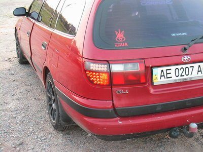

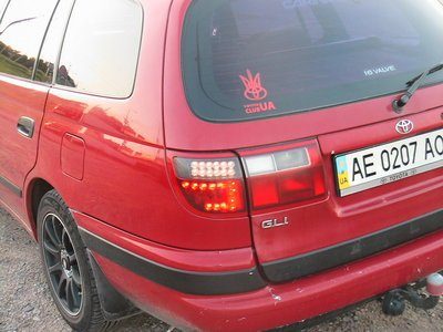

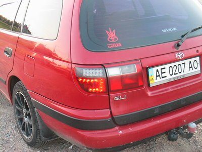

Раз пошла такая кухня надо и свое творчество показать. Это дневные фотки. А здесь есть ночные как было и как получилось + ссылки на видео. http://carinae.com.ua/forum/viewtopic.php?f=17&t=1129&start=175Делал на продукции лед119 только диоды ставил SMD5050+стабилизаторы тока в каждом канале.

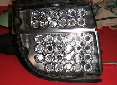

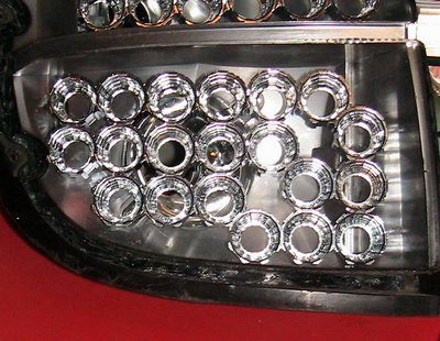

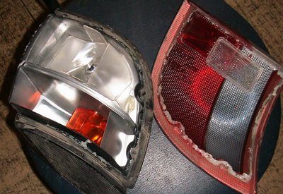

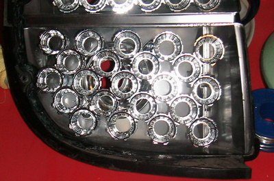

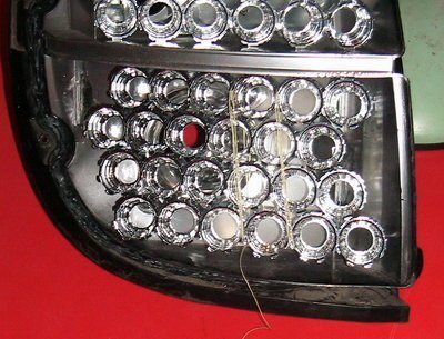

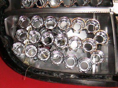

Woolf писал(а): Интересен процесс внедрения и расположения. Жаль что фоток нет =( Фоток полного тех процесса нет есть как разобрал удалил линзы и светофильтры(есть в любых фонарях) и как пытался понять сколько поместится и как расположить. Конечную версию видели, в процессе экспериментов выяснил - на вагоне самый широкий по высоте фонарь но одновременно самый маленький по длинне  . Если делать то секцию катафота(в стопе)желательно вобще не трогать как сделано у Quest световое пятно от отражателей под ним размазывается. Секция поворотов в лифте и седане длиннее но одновременно меньшей высоты и два ряда отражателей в нее по простому не ложится - необходимо наклонять. Добавлено спустя 8 минут 36 секунд:В изготовленой версии блоки поворота набраны на общей монтажной плате и закреплены на ней и в последствии прикреплены к корпусу фонаря а стопы\габариты отражатели пришлось приклеивать к стеклу постоянно проверяя на соосность рисунка и вместимость внутри фонаря и только после добавлять электронику и подключать ее межсобой. Еще пришлось тонировать изнутри - все отражающие поверхности закрасил из балончика черным матом. Герметик не менял, при покраске и работе постарался заклеить малярным скотчем чтоб на нем же и собрать фонарь обратно. Дожди показали что фонари не потеют  что очень меня порадовало
| Вложения: |
IMG_1461.jpg [ 248.79 КБ | Просмотров: 9546 ]
IMG_1451.jpg [ 244.28 КБ | Просмотров: 9546 ]
IMG_1440.jpg [ 208.68 КБ | Просмотров: 9546 ]
IMG_1426.jpg [ 247.57 КБ | Просмотров: 9539 ]
IMG_1394.jpg [ 221.33 КБ | Просмотров: 9539 ]
Комментарий к файлу: Все лишее пришлось безжалостно удалить.
IMG_1386.jpg [ 227.98 КБ | Просмотров: 9539 ]

Это такая куча отражателей воткнута в корпус фары?
Если так то Гражданин Вы больны этой машиной еще больше чем я...
З,Ы. И вообще как это делалось? У Вас на драйве профиля с полным отчетом случайно нет?

Woolf писал(а): Это такая куча отражателей воткнута в корпус фары?
З,Ы. И вообще как это делалось? У Вас на драйве профиля с полным отчетом случайно нет? Как без отрожателей то? Безних эфекта ноль. На дорестайлинге стекло снимается с феном, а на рестайлинге хрен, только фонарь пилить потом запаивать хотя всё равно места нет под отражатели.
З,Ы. И вообще как это делалось? У Вас на драйве профиля с полным отчетом случайно нет? В итоге вышло 33 точки на фонарь. 12 в повороте и 21 габарит\стоп. Пробовал Деповский фонарь лифта, предварительно вмешается 9-14 точек в поворот и около 16ти точек в стоп если не торогать секцию катафота. Конечно болен  особенно если учесть что точка вышла по себестоимости почти в 2$. У Квеста без отражателай, если не тонировать снаружи то свечение диодов размазывается на рифленом стекле. Такой вариант себе изначально не хотел, видел как выглядят диодные ленты внутри фонарей на других машинах. ЗЫ.До драйва я еще не добрался!
