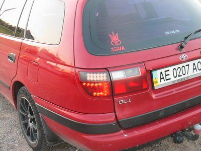

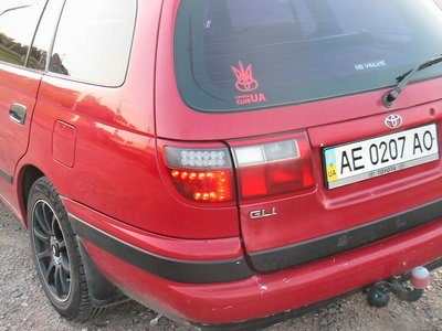

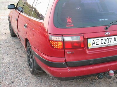

Раз пошла такая кухня надо и свое творчество показать.
Это дневные фотки.
А здесь есть ночные как было и как получилось + ссылки на видео.
http://carinae.com.ua/forum/viewtopic.php?f=17&t=1129&start=175
Делал на продукции лед119 только диоды ставил SMD5050+стабилизаторы тока в каждом канале.

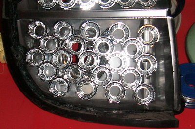

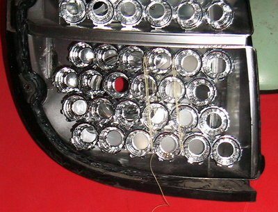

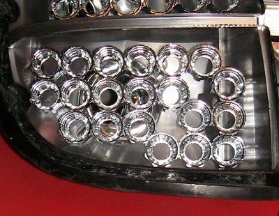

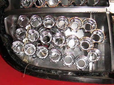

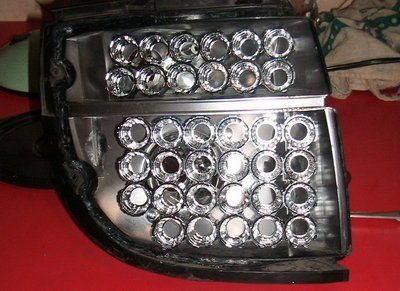

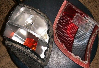

Фоток полного тех процесса нет есть как разобрал удалил линзы и светофильтры(есть в любых фонарях) и как пытался понять сколько поместится и как расположить. :?
Конечную версию видели, в процессе экспериментов выяснил - на вагоне самый широкий по высоте фонарь но одновременно самый маленький по длинне :wo)(ll: . Если делать то секцию катафота(в стопе)желательно вобще не трогать как сделано у Quest световое пятно от отражателей под ним размазывается. Секция поворотов в лифте и седане длиннее но одновременно меньшей высоты и два ряда отражателей в нее по простому не ложится - необходимо наклонять.
Добавлено спустя 8 минут 36 секунд:
В изготовленой версии блоки поворота набраны на общей монтажной плате и закреплены на ней и в последствии прикреплены к корпусу фонаря а стопы\габариты отражатели пришлось приклеивать к стеклу постоянно проверяя на соосность рисунка и вместимость внутри фонаря и только после добавлять электронику и подключать ее межсобой.
Еще пришлось тонировать изнутри - все отражающие поверхности закрасил из балончика черным матом.
Герметик не менял, при покраске и работе постарался заклеить малярным скотчем чтоб на нем же и собрать фонарь обратно. Дожди показали что фонари не потеют :) что очень меня порадовало :ras_pal_cov_ka:
