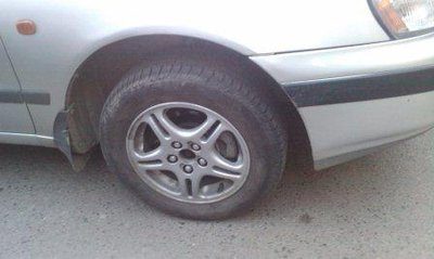

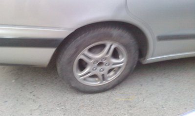

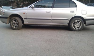

Уважаемые, Клубни! прошу консультации. предыстория: "вспотели" стойки ещё весной. сейчас уже начали "пробивать" - пора менять, не смотря на то, что "зад" поменял 2 года назад. год назад весной, когда делал подвеску - у меня из заднего колеса вытащили почти виток остро сломавшийся от пружины. Т.е. тоже уже назрело.
В итоге, решил менять все 4 пружины и все 4 стойки. взял: стойки с усиленным штоком (22мм): перед Tocico B3225 (24) зад Tocico B3145 (46) пружины: перед c4t23371 зад "не помню"
В итоге: зад встал вообще отлично. Во время замены обнаружилось, что вторая пружина сзади тоже сломалась. Фото пружин приложил (так, если кому будет интересно). Машинка поднялась на пару см. (за "послеобеда" успел только зад раскидать, ехал домой фары в землю светили). а вод перед не очень. после установки фары в небо, появился стук, даже при съезде на скорости 10км/ч с лежачих полицейских. думал опоры (их не менял, подшибник выглядит не идеальным). пообщался с мастерами - говорят скорее всего пружина растянула шток почти на полную, и стук именно внутри стойки (шток кончается). с учётом подъёма - вполне возможно.
Внимание вопрос - что сейчас делать?
Варианты, которые приходят в голову: 1. Поставить старые пружины с переди (с зади новые, с переди старые - не уверен, что будет всё хорошо). 2. заниматься "отпилом лишнего" не нравится мне идея "укороченной" по кол-ву витков пружины. 3. подождать - "а вдруг осядут". 4. Ваш вариант
езжу с вс. Немного стало полегче - стал проглатывать ооооочень маленькие ямки, но с лежачими полицейскими до сих пор не дружу. взываю помощи.

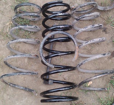

gest0r
Добавлено: Ср авг 10, 2011 6:34 pm |
| Контролер |
Зарегистрирован: Сб фев 13, 2010 5:43 pm Сообщения: 564 Откуда: Екатеринбург Репутация: 13 [ ? ]
Машина: Toyota carina E
Ash писал(а): есть над чем подумать. я уже не только "думаю", но и так сказать "опой чую". по этому и вопрос что делать! Добавлено спустя 3 минуты 41 секунду:задние (если не считать сломанной части) тоже одинаковые.

Ash
Добавлено: Ср авг 10, 2011 10:29 pm |
| Реставратор ведерка |
Зарегистрирован: Ср апр 08, 2009 1:15 pm Сообщения: 3935 Откуда: |48| Репутация: 156 [ ? ]
Ну как вариант, либо поставить родные, либо взять контрактные. Либо полазать по форуму в теме "Подскажите по пружинам" и поглядеть что ставит народ. А эти примерить кому нибудь на S мотор и потом продать. Пилить совсем не вариант - машина сядет но жестко будет очень

Ash
Добавлено: Чт авг 11, 2011 7:30 am |
gest0r писал(а): Добавлено спустя 3 минуты 41 секунду: А зачем у тебя на фото задняя пружина стянута стяжкой?
_________________ У тойот 90-х нет года выпуска. Есть состояние. Бортовой журнал. drive2Установка би-линз в фарыВедерки в хозяйстве: Toyota Isis Platana 1ZZ-FE A/T, Toyota Carina E LEGO 3S-GE Beams RedTop М/T, Nissan X-Trail T31 MR20DE CVT, Land Cruiser Prado KZJ95 1KZ-TE A/T

gest0r
Добавлено: Чт авг 11, 2011 8:18 am |
| Контролер |
пружина не стянута  по виткам видно. я сначала хотел стягивать, приготовился. потом подумал, что не плохо сфотографировать. Добавлено спустя 2 минуты 5 секунд:Дима, спасибо за комментарий! бъют стойки. пружины выдовили шток до конца почти, от этого и удары на ямках.

Dmitry_R
Добавлено: Чт авг 11, 2011 11:05 am |
| Главный специалист по FAQ, Модератор |
Зарегистрирован: Вс фев 24, 2008 3:24 pm Сообщения: 7554 Откуда: Украина, Днепропетровская обл. Репутация: 167 [ ? ]
gest0r писал(а): пружины выдовили шток до конца почти, от этого и удары на ямках. Тогда вопрос: Что делать? Звучит, более чем странно, ставить нормальные пружины.

Ash
Добавлено: Чт авг 11, 2011 11:48 am |
Dmitry_R писал(а): ставить нормальные пружины. Причем, чем быстрее тем лучше. Пока не угробил аморты на какой нибудь хорошей яме.
