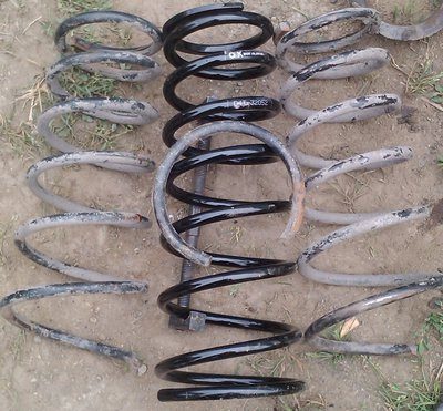

зад встал вообще отлично. Во время замены обнаружилось, что вторая пружина сзади тоже сломалась. Фото пружин приложил (так, если кому будет интересно).

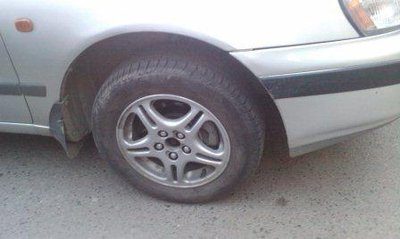

а вод перед не очень. после установки фары в небо, появился стук, даже при съезде на скорости 10км/ч с лежачих полицейских.
думал опоры (их не менял, подшибник выглядит не идеальным).
пообщался с мастерами - говорят скорее всего пружина растянула шток почти на полную, и стук именно внутри стойки (шток кончается).
с учётом подъёма - вполне возможно.

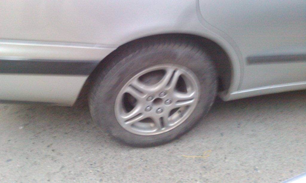

Комментарий к файлу: переднее колесо

насколько выше пружина передняя по сравнению со старой? Диаметр витка?
внешне вроде одинаковы.
по памяти старые ниже (может просели, может такие и были, не знаю) см. на 3-4.
но старые пружины НЕ МЕНЯЛИСЬ НЕ РАЗУ (я знаю всех хозяев машины в россии, машина в россии с 2001г.).
СообщениеДобавлено: Ср авг 10, 2011 5:27 pm
gest0r писал(а):
см. на 3-4.
Насколько помню по своим задним - внешне с новыми они были одинаковые!
Но на старых машина была существенно ниже. Отсюда сделаю вывод что пружины не под нагрузкой одинаковые. Если у тебя разница в 3-4 см в ненагруженном состоянии, то есть над чем подумать.

Меня из спецов по пружинам можно сразу вычеркнуть, у меня на машине до сих пор заводские пружине в идеале, и они меня пока устраивают во всем. Так что я вопрос пружин не изучал. По фото видно что у тебя морда очень задрана, как на мой взгляд. Зад нормально
gest0r писал(а):
Dmitry_R, ставить Koni не стал
Сами амортизаторы на высоту почти не влияют, газовые максимум +1 см. Перед задран из за пружин. Из за чего удары спереди, сказать не могу, надо смотреть.

gest0r писал(а):
А зачем у тебя на фото задняя пружина стянута стяжкой?
СообщениеДобавлено: Чт авг 11, 2011 8:18 am
Сообщения: 564
Машина: Toyota carina E
пружина не стянута :) по виткам видно.
я сначала хотел стягивать, приготовился.
потом подумал, что не плохо сфотографировать.
