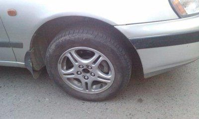

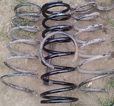

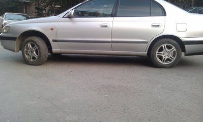

"вспотели" стойки ещё весной. сейчас уже начали "пробивать" - пора менять, не смотря на то, что "зад" поменял 2 года назад.
год назад весной, когда делал подвеску - у меня из заднего колеса вытащили почти виток остро сломавшийся от пружины. Т.е. тоже уже назрело.
В итоге, решил менять все 4 пружины и все 4 стойки.
взял:
стойки с усиленным штоком (22мм):
перед Tocico B3225 (24)
зад Tocico B3145 (46)
пружины:
перед c4t23371
зад "не помню"
В итоге:
зад встал вообще отлично. Во время замены обнаружилось, что вторая пружина сзади тоже сломалась. Фото пружин приложил (так, если кому будет интересно).
Машинка поднялась на пару см. (за "послеобеда" успел только зад раскидать, ехал домой фары в землю светили).
а вод перед не очень. после установки фары в небо, появился стук, даже при съезде на скорости 10км/ч с лежачих полицейских.
думал опоры (их не менял, подшибник выглядит не идеальным).
пообщался с мастерами - говорят скорее всего пружина растянула шток почти на полную, и стук именно внутри стойки (шток кончается).
с учётом подъёма - вполне возможно.
Внимание вопрос - что сейчас делать?
Варианты, которые приходят в голову:
1. Поставить старые пружины с переди (с зади новые, с переди старые - не уверен, что будет всё хорошо).
2. заниматься "отпилом лишнего" не нравится мне идея "укороченной" по кол-ву витков пружины.
3. подождать - "а вдруг осядут".
4. Ваш вариант
езжу с вс. Немного стало полегче - стал проглатывать ооооочень маленькие ямки, но с лежачими полицейскими до сих пор не дружу. взываю помощи.

Ждать, когда осядут не вариант - могут и не осесть никогда. Либо ставить старые, либо замутить от двенашки с отпилом витка. Судя по фотке, надо, чтобы передок опустился на 3-4 см, иначе так и будет пробивать при проезде ямок. :)

насколько выше пружина передняя по сравнению со старой? Диаметр витка?
Со сборкой стойки впринципе накосячить нельзя. можно только перепутать верхнюю опору пружины. На ней есть стрелка с надписью OUT. Она должна смотреть наружу. Т.е. совпасть по направлению крепления кулака к стойке.
внешне вроде одинаковы.
по памяти старые ниже (может просели, может такие и были, не знаю) см. на 3-4.
но старые пружины НЕ МЕНЯЛИСЬ НЕ РАЗУ (я знаю всех хозяев машины в россии, машина в россии с 2001г.).
СообщениеДобавлено: Ср авг 10, 2011 5:27 pm
gest0r писал(а):
см. на 3-4.
Насколько помню по своим задним - внешне с новыми они были одинаковые!
Но на старых машина была существенно ниже. Отсюда сделаю вывод что пружины не под нагрузкой одинаковые. Если у тебя разница в 3-4 см в ненагруженном состоянии, то есть над чем подумать.

gest0r писал(а):
Dmitry_R, Вы как спецы дела
Меня из спецов по пружинам можно сразу вычеркнуть, у меня на машине до сих пор заводские пружине в идеале, и они меня пока устраивают во всем. Так что я вопрос пружин не изучал. По фото видно что у тебя морда очень задрана, как на мой взгляд. Зад нормально
gest0r писал(а):
Dmitry_R, ставить Koni не стал
Сами амортизаторы на высоту почти не влияют, газовые максимум +1 см. Перед задран из за пружин. Из за чего удары спереди, сказать не могу, надо смотреть.

бъют стойки. пружины выдовили шток до конца почти, от этого и удары на ямках.
СообщениеДобавлено: Чт авг 11, 2011 11:05 am
Тогда вопрос: Что делать?
Звучит, более чем странно, ставить нормальные пружины.
СообщениеДобавлено: Чт авг 11, 2011 11:48 am
Причем, чем быстрее тем лучше. Пока не угробил аморты на какой нибудь хорошей яме.
