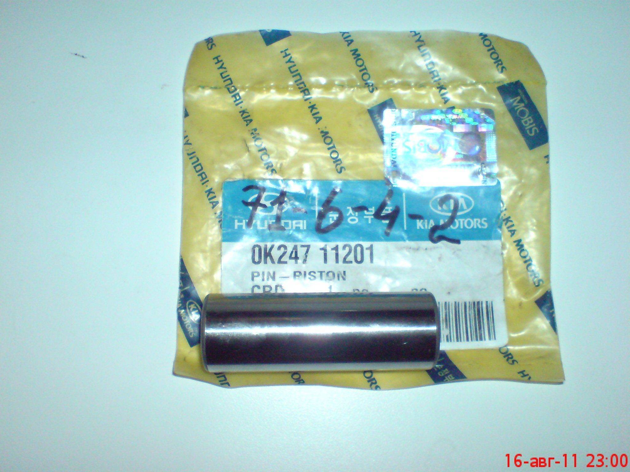

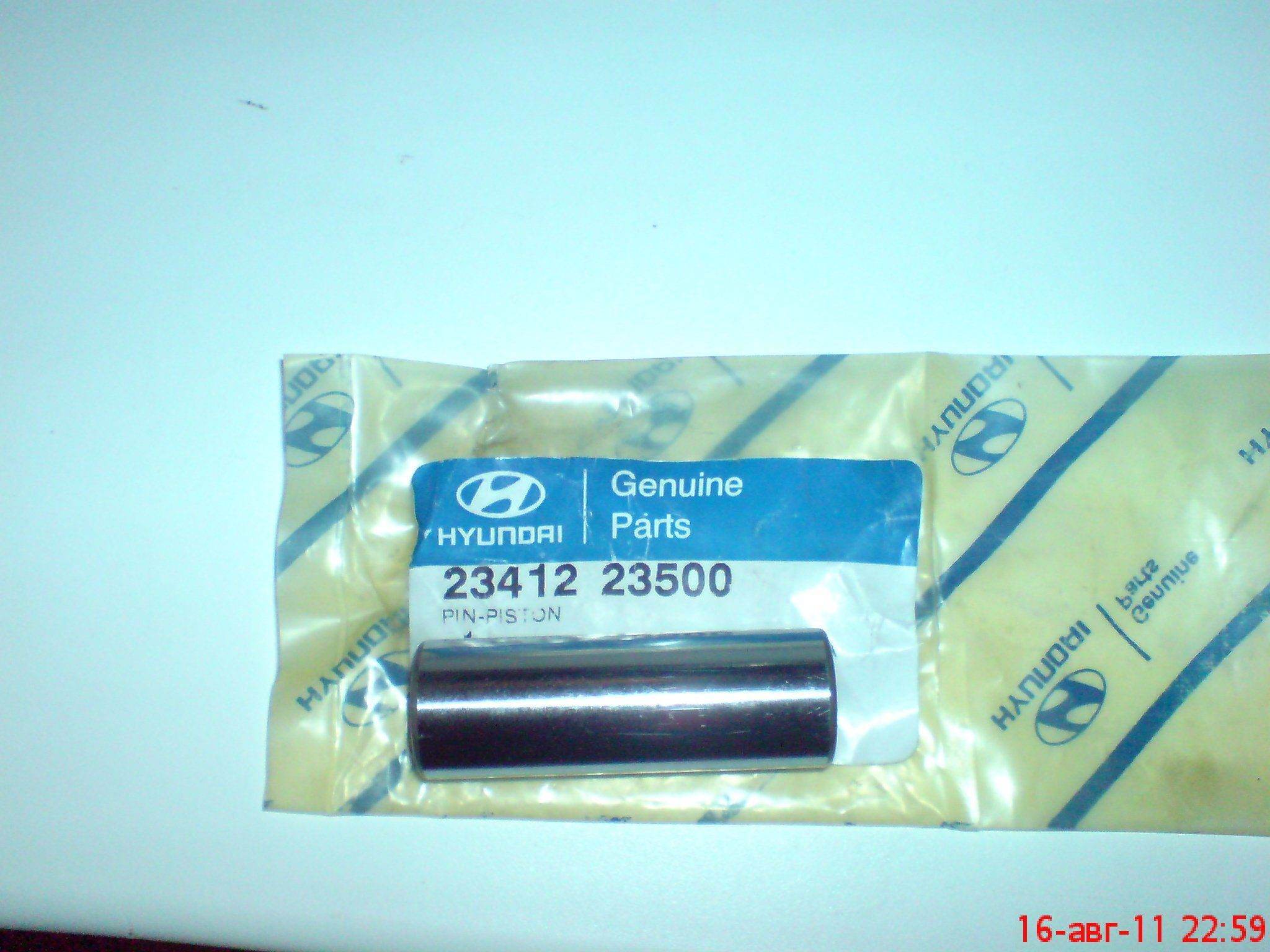

СообщениеДобавлено: Вт авг 16, 2011 11:37 pm

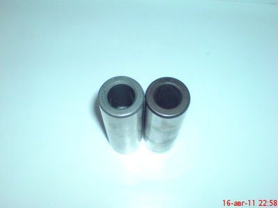

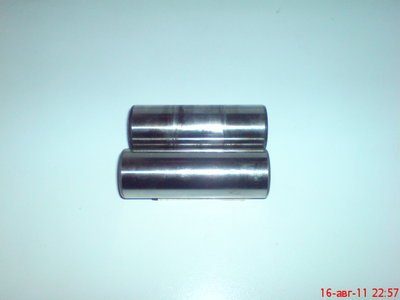

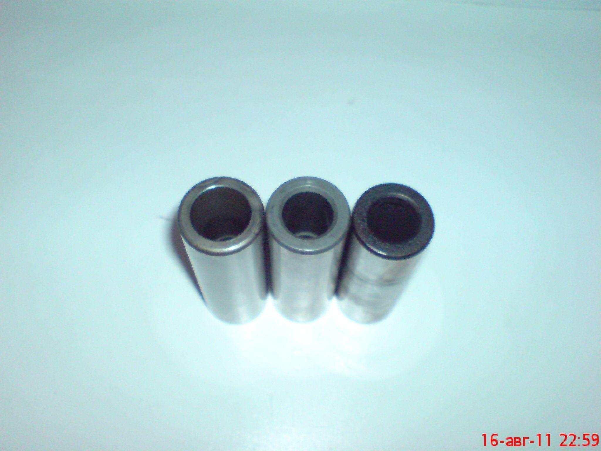

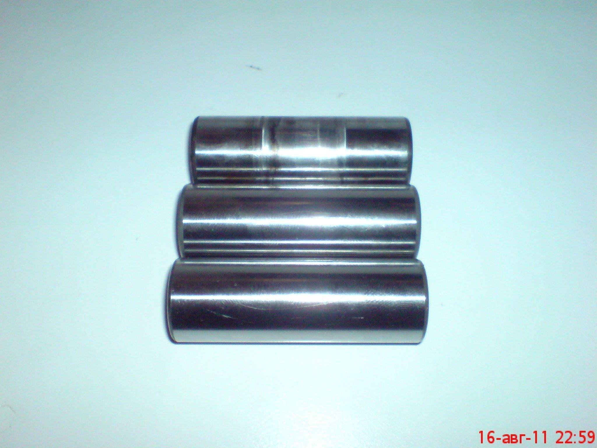

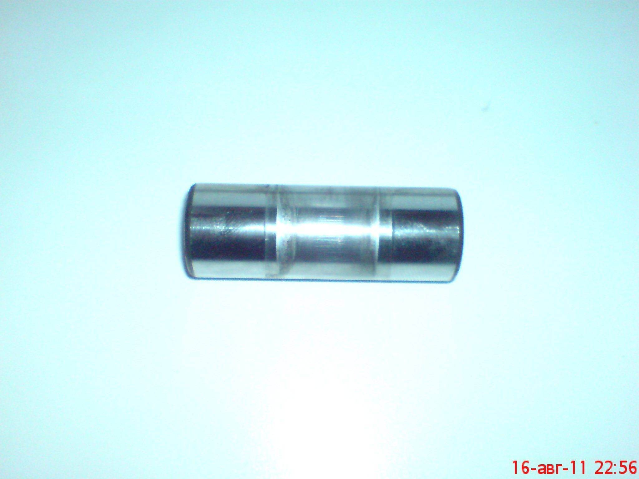

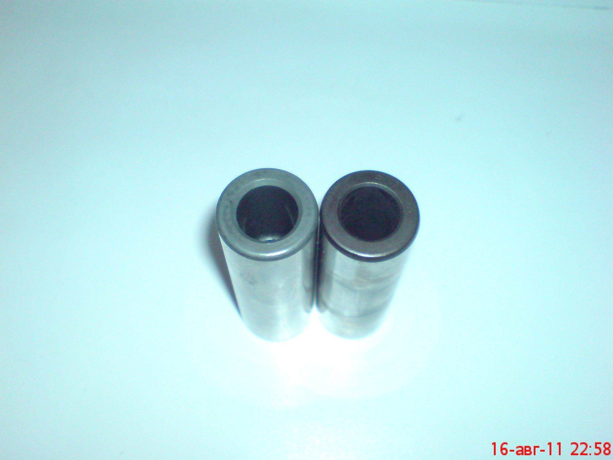

Новые изыскания: в связи с пропажей поршневых пальцев от Джелли стал активно изыскивать вариант что ставить. От Таврии не вариант,в моем городе. Методом проб и ошибок,заказов всяких пальцев и выкидовании их в мусор(то короче,то тоньше...) нашел два варианта. Далее фото и их параметры:
Родной,Тойотовский. Длина 57мм. Толщина 20.01мм. Толщина стенки 4.25мм
DSC01758.JPG [ 639.05 КБ | Просмотров: 9031 ]
Киа-Хундай. Номер 0K247-11201 Длина 58мм. Толщина 20.00мм. Толщина стенки 4.25мм
DSC01765.JPG [ 831.59 КБ | Просмотров: 9031 ]

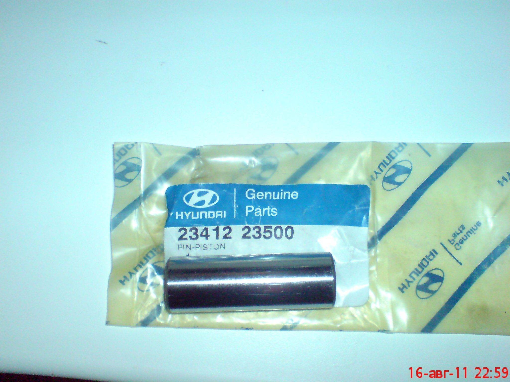

Хундай. Номер 23412-23500 Длина 59мм. Толщина 20.01мм. Толщина стенки 4.00мм
DSC01763.JPG [ 863.49 КБ | Просмотров: 9031 ]

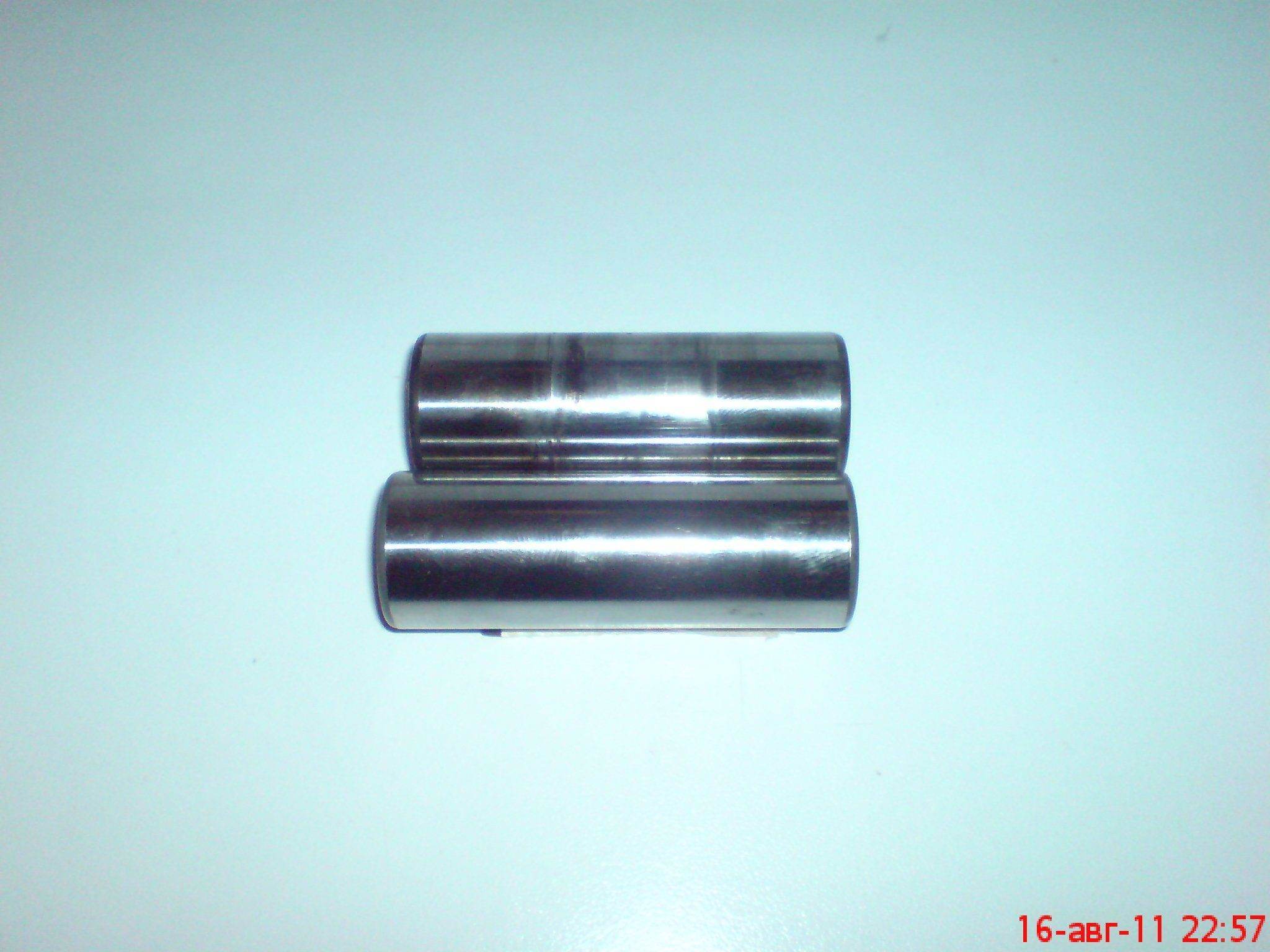

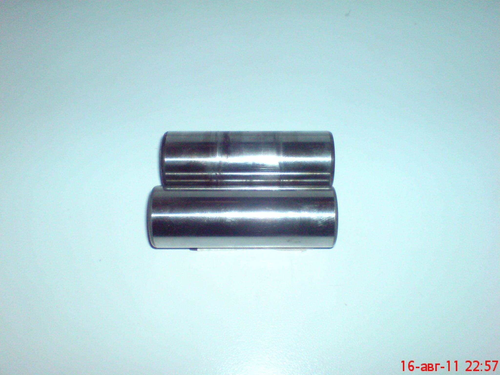

Сравнения:
DSC01759.JPG [ 837.84 КБ | Просмотров: 9031 ]
DSC01760.JPG [ 748.88 КБ | Просмотров: 9031 ]
DSC01761.JPG [ 806.15 КБ | Просмотров: 9031 ]
DSC01762.JPG [ 802.22 КБ | Просмотров: 9031 ]
По моему мнению палец с номером 23412-23500 подходит лучше. Пусть чуть выше,это даже лучше,будет ходить по большей площади поршня. Пусть чуть стенка тоньше,в совокупности 0.5мм.,на мой взгляд не критично. Зато на сотку толще чем 0K247-11201,как и оригинальный,стука точно не будет. Хотя и с 0K247-11201 тоже думаю стук пройдет. На верхней фотке оригинальный палец в результате износа стал толщиной 19.92мм. И это не самый худший вариант ;)
Вобщем как-то так. Эксперементы по заказу разных пальцев встали около 800руб.,надеюсь кому-нибудь пользу принесут. У меня пока еще девять комплектов Джелевских пальцев лежит,поэтому в ближайшее время я эти применять не буду. Пробуйте,отписывайтесь,радуйтесь :)
СообщениеДобавлено: Ср авг 17, 2011 12:03 am
Спасибо. Творческий поиск интереснее, но всегда труднее стандартных решений :)
СообщениеДобавлено: Ср авг 17, 2011 12:53 am
Как раз его и выбрал, пока пролистывал вниз.
Я бы подрЕзал торцы. И повзвешивал бы, подгоняя вес.
СообщениеДобавлено: Ср авг 17, 2011 12:58 am
Я бы подрЕзал торцы
А зачем? Там родные пальцы до края поршня не доходят,да и этот чуть уже. На неоригинальных АТS поршнях с пальцами все заподлицо. Есть смысл?
Так если все четыре менять думаю не особо они по весу отличаются
СообщениеДобавлено: Ср авг 17, 2011 1:07 am
Даже в крайних осевых положениях? Палец не должен выходить наружу из бобышки поршня ни в каком положении осевого сдвига.
Я говорю про случай их подгонки по длине.
СообщениеДобавлено: Ср авг 17, 2011 1:17 am
А почему? Чем это грозит? До стенки цилиндра никак ведь не достанет.
Теоретически не будет выходить,навскидку там осевой ход меньше. Но промерю.
Зы: Таврический палец еще длиннее. Люди ставили и вроде как успешно....
