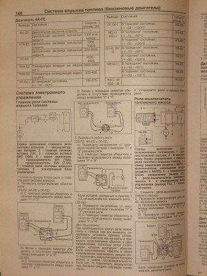

Вот эти чтоли?
11111.jpg [ 198.74 КБ | Просмотров: 946 ]
СообщениеДобавлено: Ср июл 13, 2011 12:12 pm
Fp & B+

Бензонасос - Fp и B+.
